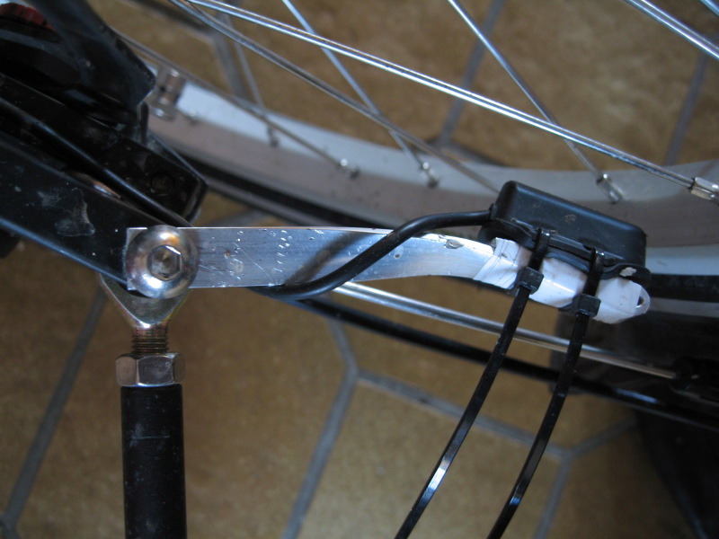

fabrique une petite patte (chez moi en alu)
HTH

La patte en alu, c'est pour approcher le récepteur des rayons, car le cadre est trop écarté de la roue.
