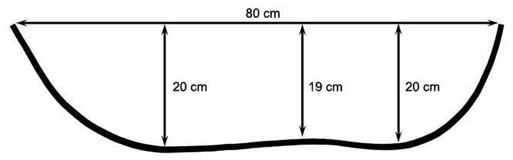

voici le début de mon siège.
j'ai utilisé la courbe donnée dans le forum tracé à l'échelle 1 ensuite fabrication du moule mâle. J'ai mis des planches coupées a la longueur suivant le plan tout les 10 cm renforcé par des croisillons . j'ai deux types de CP en 3.6 mm (un avec 3 plis (cassant)et un avec 5 plis). Je mets les 5 plis en position 1 et 4 ; l'autre en âme (2 et 3).je colle pli par pli tenue pour le 2° et 3° par des vis placo (les trous étant bouché par le colle qui gonfle (pu)). le premier pli (très percé) sera recouvert par une mousse. Le dernier pli sera tenue par des serre-joint afin d'avoir un dossier propre. cela évite d'avoir un contre-moule.

MessageSujet: Re: Cherche critique et vais en avoir !   Mer 27 Fév 2008, 18:53
ca commence a bien prendre forme le cadre , courage !
la courbe du siege ...l appuie lombaire sera rapporté ?

MessageSujet: Re: Cherche critique et vais en avoir !   Mer 27 Fév 2008, 20:49
D'ou le plan ?
me semble très rond ton gabarit ?
C'est plus qu'une compensation lombaire qu'il va falloir.
les sièges des pays bas, ils donnent ca comme plan
Félicitations pour ton projet ! Continue

MessageSujet: Re: Cherche critique et vais en avoir !   Mer 27 Fév 2008, 22:42
le plan viend de là:
http://velorizontal.bbfr.net/le-coin-du-constructeur-amateur-f10/siege-en-lamelle-colle-t3083.htm
on verra bien pour le siege. de tout façon je pense en faire un en toile par plus tard .Very Happy

MessageSujet: Re: Cherche critique et vais en avoir !   Ven 29 Fév 2008, 11:46
restons au trentième ou au quarantième degrés ; c'est pour le siège!!!
voici mon baquet démoulé et prédécoupée (2,4 kg ).
il fait 36 cm de large. quelle est la largeur de vos siège? et la forme?
en attendant le retour de ma poutre (qui pèse 2,7 kg):
je vais faire les support et « haubans » pour le réglage du siège.
puis les support réglable pour les renvois de chaîne.

MessageSujet: Re: Cherche critique et vais en avoir !   Ven 29 Fév 2008, 12:13
dans le fil du forum que tu cite , le siege fait 28 de large , pour mon LR et moi , je pense faire moins large .
comme tu le fait toit meme , autant faire du sur mesure , la largueur qui te vas bien aux endroits qui vont bien . ( tu mouille une serviette , tu la mets sur ton dos, tu te pose , tu te releve et tu as le saint suaire ou les zones d appuie ou tu fait simplement le contour de toi assis )
Evite juste les arretes vive pres de la nuque/cou pour le contour du siege ( en cas d accident/sortie de route , c est mieux car le casque protege peu le derriere des oreilles ( les bols ... la ou la boite cranienne est la plus mince ... pas de vis non plus pour le repose tete )
pour ton appuie lomabaire, tu peux decouper dans ton siege et remmetre ta decoupe a l envers ; ca t eviterais de rajouter encore du poids .

MessageSujet: Re: Cherche critique et vais en avoir !   Ven 29 Fév 2008, 22:10
bon
je vais faire une assise de 30cm et un dossier de 20cm
je vais reprendre l'appuie lombaire avec mes chutes (collé et mis en forme)aprés avoir percé a la scie cloche la zone afin d'aleger

MessageSujet: Re: Cherche critique et vais en avoir !   Lun 03 Mar 2008, 08:43
Le saint suaire de Turin (fait direct à la sortie de la douche, bien mouillé) a confirmé mes dimension donc siège de 30 cm puis rétrécissement à 20 et je monte vers la tête .appuie tête séparer. Le renfort lombaire est bien visible en hauteur avec cette technique
