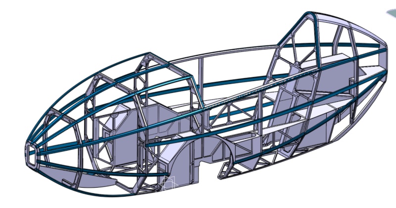

MessageSujet: Re: GigoMobile: un projet à l'étude   Dim 24 Aoû 2008, 15:16
voilà la structure bois, telle que je l'envisage.
Masse calculée telle quelle: environ 6 Kg en pin et contreplaqué de bouleau (Objectif coque complète 12 Kg maxi)

MessageSujet: Re: GigoMobile: un projet à l'étude   Dim 24 Aoû 2008, 16:22
On dirait une armature d'avion... C'est super beau!

Messages : 2259
MessageSujet: Re: GigoMobile: un projet à l'étude   Dim 24 Aoû 2008, 17:22
Magnifique ! Dis donc t'as fait un sacré boulot pour modéliser tout ça. Chapeau !
Tu as fait des calculs de résistance pour dimensionner les différentes parties ?
Comment vont se fixer les éléments mécaniques ? Notamment les roues à l'avant, elles seront montées sur des amortisseurs fixés sur le haut du passage de roues, comme beaucoup de vélomobiles ? Dans ce cas, il me semble qu'il faudrait renforcer un peu le haut du passage de roues, non ?
Et pour la roue arrière ?
Non, je n'ai pas les moyens de faire des calculs complexes de résistance, on verra ce que ça donne lors de la construction, quitte à renforcer les points faibles le cas échéant.
La fixation doit se faire sur les bras juste derrière les pivots, par une bride vissée, et à l'arrière sur 2 vis colonettes au dessus de l'axe de roue, accessibles par l'intérieur.
Le but étant de pouvoir démonter facilement la coque par le dessus, en ne retirant que le siège, et la plaque de fermeture du dessous

MessageSujet: Re: GigoMobile: un projet à l'étude   Dim 24 Aoû 2008, 23:39
Super, merci pour les plans. Very Happy
échange de bons procédés, je suis équipé pour couper du bois et époxy par CNC, si tu as besoin pour ta construction, fais moi signe.
Au fait, je pense que tu vas avoir un probleme lors du débatement des roues avant car tu n'as pas assez prévu de dégagement dans les logements,il y a du débatement sur un Challenge et les manettes de freins touchent presque les pneus en débatements extremes . Une grosse part des parties verticales des caissons avant sera à supprimer, probablement, et ne garder que la partie supérieure qui servira de garde boue.
Remarque (et si j'ai bien compris), si tu n'as pas encore le trike, ce n'est pas évident à voir
Personnellement, je rigidifierais aussi le fond de la caisse, par ajout de barres rapportées, une fois la caisse sur le trike, car elle ne forme pas un ensemble" fermé" et risque de travailler par l'action de l'entoilage chauffé par le soleil et l'humidité .
Gryphon

MessageSujet: Re: GigoMobile: un projet à l'étude   Lun 25 Aoû 2008, 09:23
merci Gryphon, pour tes propositions.
Il est possible que je limite volontairement l'angle de braquage, de façon à conserver un longeron qui relie les couples av et ar. la largeur entre les 2 caissons de roue av est de 500mm. Tout ça sera à affiner dès réception du vélo.
Le fond de caisse n'est pas dessiné, mais j'ai prévu de fermer le dessous en par une plaque qui viendrait se brider sur la partie sup, en prenant en sandwich les bras du cadre.
Je ne sais pas encore si je ferais de l'entoilage , je penses plutôt à un coffrage en contreplaqué aviation 10/10, qui participera à la rigididé de l'ensemble. quant à la partie supérieure ouvrant , elle serait probablement en fibre de verre.
Le projet n'est pas terminé, je me gratte encore la tête scratch et tous les conseils sont les bienvenus

MessageSujet: Re: GigoMobile: un projet à l'étude   Lun 25 Aoû 2008, 15:12
Limiter le rayon de braquage? déjà que le Challenge ne braque pas énormément.... Il faut toute la largeur d'une route standard pour faire demi tour sans descendre, cela risque vite de devenir barbant ,un rayon de braquage hyper réduit.
Pour le fond de caisse, ne serait il pas plus mal de ne pas en avoir du tout afin de faciliter l'installation à bord?Dans le cas d'un fond de caisse, il devra encaisser le poids du pilote lorsque il montera dessus, il faudra renforcer et les accroche sur la coque d'ou prise de poids.Quand je monte sur mon Challenge, mes 2 pieds se situent au niveau de l'avant des 2 bras des roues avant(prévoir un passage de pieds à cet endroit?)
Et pourpuoi pas un coffrage en 4/10 directement? tu économierais encore plus du poids.
Pour l'entoilage, il y a un produit qui pourrait aller parfaitement et pas de peinture à faire
http://www.topmodel.fr/product_detail.php?id=13237
Ou alors faire un marouflage de l'ensemble de la coque à la FDV 37 g/M2 + peinture, vu que tu seras entierement coffré. Cela donnera une finition super glacée type carrosserie de voiture

MessageSujet: Re: GigoMobile: un projet à l'étude   Lun 25 Aoû 2008, 20:17
Bonne nouvelle, Very Happy le trike est arrivé, et je vais le chercher jeudi à angers,
je pourrais donc affiner la conception très bientôt.

C'est trés solide comme tissu, pratiquement indéchirable et cela ce pose trés facilement avec un fer à repasser et accepte bien les courbes et se n'ettoie à l'acétone, c'est dire .Il n'aime pas, par contre etre posé sur de grandes surfaces coffrées, les cloques dues au soleil viennent vite.Le peindre n'est pas terrible(pour le prépeint)car des craquelures apparaissent vite(différences de dilatations tissus/peinture). Par contre, le résultat est nickel si tu emploies plusieurs tissus de teintes différentes

MessageSujet: Re: GigoMobile: un projet à l'étude   Lun 25 Aoû 2008, 22:37
excellent ! super boulot (si j'ose ce brin d'humour facile humf humf
juste une petite remarque constructive: l'entoilage dacron c'est genial et leger, mais il apporte des contraintes sur la structure non negligeables (tension lors du retrait de la toile apres chauffage, plusieurs dizaines de kilos). il me semble que tes couples sont trop espacés les uns des autres, sur le machin que je conçois actuellemnt (genre structure geodesique bombardier wellington si tu vois le genre) j'essaye d'avoir des couple espacés d'une 200taine de mm maxi, les couples sont plus legers que les tiens, mais moins espacés. perso je n'ai pas encore fait de calculs sur cette partie de la structure mais c'est intuitif d'apres les principes constructifs dans l'aero bois.
bon courage pour la réalisation !

MessageSujet: Re: GigoMobile: un projet à l'étude   Lun 25 Aoû 2008, 23:14
La structure du Wellington est fabuleuse! I love you
Le "machin" en question, c'est un vélomobile ? Cool
La structure de Gil est classique, à base de cadres et longerons. La structure géodésique permet de se passer de longerons.
La technique choisie par Gil est facile en terme de réalisation. La structure géodésique , c'est beaucoup plus délicat de réalisation et ne tolére pas les imprécisions de découpes car ce n'est que de l'emboitement entre plusieurs piéces suivant différent angles.
Tu as raison pour l'entoilage Dacron, c'est pourquoi j'ai proposé de l'entoilage Oratex moins contaignant.
Par contre, si tu fais une structure géodésique, il faut entoiler avec du film transparent, ce serait une honte de cacher une beauté pareille Very Happy

MessageSujet: Re: GigoMobile: un projet à l'étude   Mar 26 Aoû 2008, 09:19
Je ne connais pas la structure du wellington, mais j'ai effectivement essayé de faire une stucture qui soit assez simple à réaliser , et avec des surfaces dévellopables.
Dans le cas d'un entoilage, je penses que je conserverais la partie inférieure et une partie de l'Av coffrées, et que je rajouterais des lisses pour avoir un espacement plus faible.
Il existe aussi le tissus Diacov, également utilisé pour le modélisme, et qui semble moins difficile à mettre en oeuvre que du dacron , puisqu'il peut être peint directement, mais je ne sait pas ce que ça peu donner en résistance et longévité.
quelqu'un a t-il une expérience dans ce domaine ?

MessageSujet: Re: GigoMobile: un projet à l'étude   Mar 26 Aoû 2008, 13:02
étant modéliste, je peux apporter mon expérience sur les entoilages.
tous les entoilages de modélisme se rétractent très fort et vont déformer ta structure. le dacron, c'est encore pire, c'est l'entoilage des avions grandeur bois et toile.
à mon humble avis, la toile de cerf-volant est la meilleure solution. il en existe des épaisses qui seront parfaites.
beau projet, en tant que passionné d'aviation légère et de vélorizontaux, je ne peux qu'applaudir, espérer voir ce projet et attendre avec impatience les photos.

Le Diacov a les memes caractéristique que l'Oratex sauf que ce dernier est pré-peint . Cette caractéristique est super interréssante dans le cas ou tu veux redonner un petit coup de fer à repasser pour retendre la toile à certains endroits quelques temps plus tard. Ce sera plus difficile avec du diacov peint aprés pose car la peinture n'apréciera pas le coup de chaud.
Pour ce qui est de la tension, c'est vrai que cela tend fort mais sera de la grosse structure en bois dur sur la coque du vélomobile, aucun rapport avec une structure en balsa

MessageSujet: Re: GigoMobile: un projet à l'étude   Mer 27 Aoû 2008, 00:49
je pense que la toile polyester Dacron ou Ceconite d'un grammage moyen 135g/m2 est parfaitement adaptée à l'usage velomobile contrairement aux films mylar pour modelisme, tout simplement parceque c'est beaucoup plus costaud. Mon premier velo carbone (en 1995) je l'ai recouvert avec du mylar du modelisme, et ben c'est 'achement fragile ce machin, ça ne resiste pas au temps et aux ecorchures d'un usage quotidien. certes c'est joli, mais joli pas longtemps.
pour moi un velomobile n'est pas un engin de records qui ne sert qu'une heure par an, c'est un engin à l'entretien mini et qui se fait oublier, contre lequel un badeau viendra s'appuyer sans que tout s'effondre ou un curieux jauger de la solidité en tapotant avec son gros doigt gras quand j'aurais le dos tourné.
dans les endroits exposés aux chocs (genre pointe avant ou plancher) c'est sûr il faudra mieux quelques plis de CP, qui pourront être proteges aussi par la toile polyester.
quand à la toile ribstop de kite, c'est trop leger, et c'est ultra merdique à tendre. cela necessite un travail de patronage du tissus ribstop autours de la structure porteuse, coudre chacun des panneaux, bonjour le travail de haute couture. et pour ensuite que ça ne fasse pas un pli, là, un nouveau challenge !
il faudrait, comme dans le cas d'une tente, que la structure portante soit deformable, en courbant plus ou moins la structure on viendrait tendre la toile ribstop. pas facile à realiser en pratique.
gil
Messages : 347
Localisation : Haute Bretagne (35)
VPH : trike challenge XT déguisé en VM depuis le 27-08-08,Waw 036 depuis le 28-11-11
Date d'inscription : 28/12/2007
MessageSujet: Re: GigoMobile: un projet à l'étude   Mer 27 Aoû 2008, 09:48
Merci à tous pour ces indications.
Oratex et diacov me semble interessant pour leur facilité de mise en oeuvre, mais avant de faire un choix, j'essaierais sur un échantillon, pour me rendre compte de la solidité.
Sinon j'essaierais de voir, les toiles dacron du coté de chez Diatex si le coût toile + enduits n'est pas prohibitif, par rapport à un simple coffrage CP. ( masse calculé du coffrage 1mm= 1,6 Kg sans la porte)
http://www.diatex.fr/produits/aero/tissu.htm
