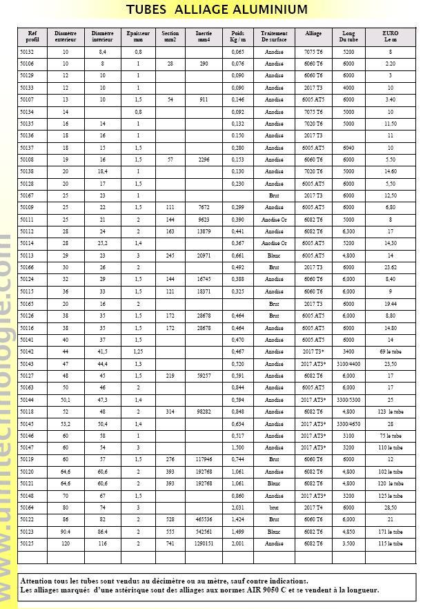

startairlaine
Messages : 198
MessageSujet: Re: Fournisseurs de tubes   Mer 26 Déc 2007, 10:32
siliconmollet a écrit:
et pour les tubes alu . tu peux me renseigner car je n'arrive pas a telecharger le catalogue de chez ulm . je recherche du tube alu de diametre 600 mm par 2mm d'epaisseur . j'ai trouver de l'alu 6060 t6 a 28€ les 6m .
merci pour tous les renseignements que tu pourras m'obtenir .
Bonjour, ALU tubes ronds, voir chez ALMET >
http://www.almet-metal.com/
DOC au format PDF
http://www.almet-metal.com/documentations.html
DOC tubes et Profilés ( PDF)
http://www.almet-metal.com/iso_album/catalogue_alu_barres.pdf
ULM Techno, Extraits du catalogue ( Scan 2 pages sur catalogue 2007)
Voir chez Weber aussi.
Salutations JL
Tioub
Messages : 1446
VPH : HR 26/26
MessageSujet: Re: Fournisseurs de tubes   Mer 26 Déc 2007, 12:29
bonjour , ca serait pas un tube de 60 mm que vous chercher , car 600 mm ca fait vraiment "oversized" pour un velo et votre "alu 6060 t6 a 28€ les 6m" c est tres peu cher , trop peu meme( moins de 5 euro le metre c est des diametre de 4 ou 8 mm ) , ca serai pas 28 euro le metre dans une barre de 6 metres .
L 'image mise par JL pour les tubes alu , c est prix au metre sauf certain qui sont vendu au tube ( les tube anodisé et blanc car les mors de serrage de la scie doivent rayer la surface ce qui ferai trop de gachis ) .
