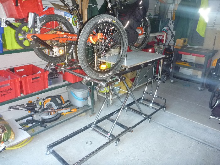

jo49
Messages : 634
Localisation : 49 Angers
MessageSujet: Re: Support trike, tu as une idée ?   Mar 14 Sep 2010, 05:30
Pour ceux qui n'aurait pas vu ma table elevatrice, c'est ici.
