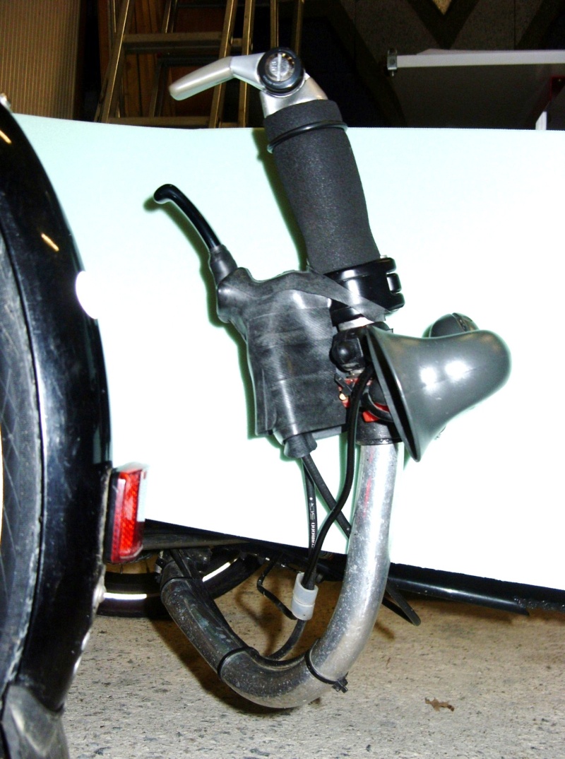

MessageSujet: Re: Câbles et gaines de freins et dérailleurs gelés ou oxydés   Lun 20 Déc 2010, 13:05
J'ai changé la protection du levier gauche, et comme dit avant je l'ai faite plus large et plus complète, en deux morceaux.
Un en bas, autour des butées de gaine et vis de réglage fin et un haut autour du levier et de la platine.
Quleques photos.
Autour du levier, pour ajuster, coller la ch à air par un point de cyano à l'intérieur de chaque côté en la pinçant. Couper ce qui est inutile de part et d'autre. Faire un joli joint avec deux ou trois tours de butyl auto-fusionnant ( en grande surface, rayon bricolage ou automobile).
Monté. On peut voir le bouchon caoutchouc cylindrique enfilé sur le cable et qui vient fermer l'orifice de gaine.
A vos ciseaux !

Trikris
Messages : 913
MessageSujet: Re: Câbles et gaines de freins et dérailleurs gelés ou oxydés   Mar 28 Déc 2010, 19:18
un complément à la protection des leviers: j'ai ajouté une autre pièce. Il s'agit d'un rectangle de chambre à air qui passe derrière la bavette de l'avant de la protection initiale et est coincé dessous la partie de cette dernière qui est sur le dessus de la platine.
Ainsi il n'y a plus aucune partie à l'air libre, tout est protégé des projections des roues avant et de la pluie tout en restant aéré.
Il n'y aurait même plus besoin des bouchons caoutchoucs enfilés sur les cables ...
Traitement idem pour les rotules de direction les plus exposées . Un bout de chambre à air fait foureau autour de la tige où est vissée la queue de rotule et l'équerre où est fixée la boule de la rotule.
Toujours du butyl auto-fusionnant aux deux extrémités pour la fixation et l'étanchéité, complété par un collier rilsan pour bien serrer autour des pièces (la ceinture, les bretelles, le porte-jartelles, les porte-chaussettes, ... vaut mieux assurer !)
L'étanchéité sur l'équerre est complétée par un joint silicone car il y a un évidement au milieu.
Avant de recouvrir la rotule par le foureau, j'ai bien graissé celle-ci après l'avoir au préalable bien nettoyée (elle baigne dans la graisse).

Mais problème : avec quoi chasser efficacement l'humidité ? Je n'ai pas de matériel particulier pour ça.
Solution : un coup de pompe, tout simplement ! Une gaine, ça a grosso-modo le diamètre d'une valve presta.
Mise en application :
Résultat :
Ça valait le coup !
Messages : 3590
MessageSujet: Re: Câbles et gaines de freins et dérailleurs gelés ou oxydés   Dim 06 Mar 2011, 16:03
Vu ce qui est sortie je dirait que tu ferais mieux de changer les gaine et de mettre une gaine avec une gaine Téflon tout le long (cela limite a deux endroit les risque d'entrée d'eau.
