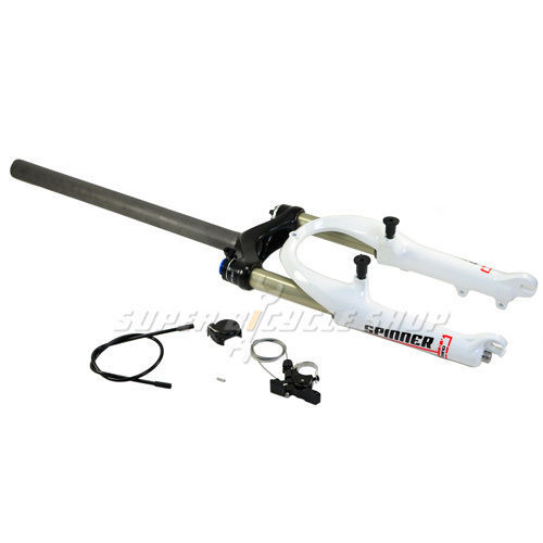

Je suis presque exactement dans le cas de ce type là : http://imgur.com/a/UNOQ2 :
- Je ne veux plus de la rotule sur le fourreau car c'est par là que l'eau et rentrée et que la pièce d'adaptation HP qui est en bas n'est pas (bien ?) traitée et s'use de façon inquiétante.
- Je voudrais une fourche neuve, suspendue, avec une rotule qui se prenne sous le jeu de direction.
Les différences avec le gars en question c'est qu'il a monté une Meks Carbon et que j'ai cru comprendre que ce n'était pas validé sur un tandem, et qu'il ne compte que sur le serrage pour la pièce support de la rotule sur l'axe de la fourche, ce qui ne me convient pas.
Voici mes questions :
1) Savez-vous si je peux acheter n'importe quelle Spinner Grind sur ebay (genre http://www.ebay.fr/itm/New-SPINNER-GRIND-20-Fork-50-mm-1-1-8-Remote-Lockout-White-/161920651689?hash=item25b33911a9:g:ZDsAAOSwxH1UB8N3) et considérer que c'est OK sur un tandem ? J'ai entendu que les fourches Spinner étaient renforcées par Hase avant de les monter mais sur ma fourche ce sont les pièces Hase qui sont le maillon faible.
2) Connaissez-vous une photo de la pièce d'adaptation "actuelle" de Hase, savez-vous comment je pourrais la trouver si c'est trop compliqué à fabriquer... ????
3) Encore plus tordu : la meks carbon, même si elle n'est pas compatible avec un tandem, est-elle vraiment mieux que la Spinner ? Le cas échéant je pourrais peut-être récupérer la Spinner montée sur mon HP pour le Pino et "upgrader" le HP avec une meks.
NB : avant de vous embêter j'ai demandé au vendeur de mon vélo s'il pouvait me fournir la fourche, mais je n'ai pas de réponse (quand je demandais des devis de vélo il était plus loquace). Je pourrais aller le voir mais c'est 1/2 journée aller-retour.

Ce qui m'intéresse et qui perdure sur les Pino vendus en ce moment, c'est que :
- Le petit bras sur lequel la bielle de direction agit se fixe sous le jeu de direction. J'aimerais comprendre comment il est arrêté en rotation, j'ai lu qu'il y a un trou à faire quelque part sur la fourche mais c'est tout.
- Hase utilise toujours la spinner grind. J'aimerais savoir s'ils interviennent sur les fourreaux pour la renforcer ou affermir la suspension.
J'avais vu aussi la White, mais bon...
Thom18
Messages : 25
Date d'inscription : 08/07/2008
MessageSujet: Re: Hase Pino   Ven 25 Mar 2016, 19:10
Rando-cycle ne peut rien pour moi car "le modèle a changé" (j'avais cru remarquer). On dirait une réponse de velo&oxygen du coin.
J'ai tenté une bouteille à la mer du coté de Hase mais toujours pas de réponse.
Bref il semble que la Spinner soit toujours modifiée par Hase mais je ne sais pas précisément comment (si une bonne âme a un démontage/nettoyage de prévu qu'elle n'hésite pas à prendre des photos).
Une fois que ce sera résolu il faudra trouver un moyen de fixer la rotule de direction.
Ca risque de mettre du temps à se résoudre d'autant que j'ai encore une fourche sur mon vélo, j'essayerai de penser à faire un retour ici le moment venu. Merci pour votre aide en tout cas.
