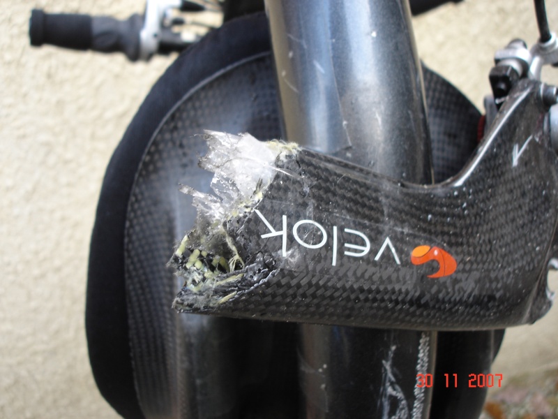

je suis depuis le 15 Aout heureux possesseur d'un Baron, sur lequel j'ai fait monter d'origine quelques accessoires en carbone dont la fourche avant VELOCRAFT et à ce jour je totalise avec ce bent 2500km .
ce matin en partant pour ma rando , après avoir effectué 52km, j'arrive à un stop donc je freine et là craquement sec Question , mon train avant pique du nez la roue AV ce retrouve à l'horizontal et le 2e bras de fourche se plante dans le bitume et ce casse à son tour . Moi je suis assis normalement sur mon siège complètement stupéfait de ce qui vient de m'arriver confused
Donc j'aurais voulu savoir ci cela c'était déja produit avec d'autre fourche en carbone .
et par conséquent je suis à la recherche d'une fourche en 20'

il sagit de la fourche VK assymetrique standard, pas celle a disque, c'est ca?
Si c'est le cas, les contraintes liees au freinage seul ne devraient pas causer de tels degats! Sauf choc prealable, je ne vois que l'explication d'1 defaut de fabrication.
puisque ton velo date d'aout, la fourche est sous garantie je suppose --> SAV
a ma connaissance c'est plutot en tete de fourche que se produisent d'eventuelles fissures, et c'est le resultat de chutes ou chocs frontaux.
une photo?

Le bilan de rupture des accessoires en carbone, cité sur ce forum et ailleurs, montre une nette aptitude de cette matière à ne pas prévenir….
C’est assez angoissant....
Dartagnan ne s’est pas fait de mal. C’est heureux.

et bien pas rassurant, apparement elle as cassé sous le Té ( je suis aussi interressé aussi par une photo ) signe d un defaut de fabrication car en general ca casse au point les plus faibles ( la jonction pivot/Té ) .
( je crois qu il n y as pas de vrai controle qualité pour les pieces carbone , enfin les tests actuels ne sont pas tres efficace , boieng a innover recement pour ses controles qui permettent de savoir l etat de fatigue )
La fourche du lien semble etre pour du 700C (le site , son nom , son rake )

Bonsoir tout le monde, je viens de rentré du boulot:
je vais essayer de répondre à tous le monde sur le même message, mais soyez indulgent je suis pas très habile avec la manipulation d’un PC et encore plus avec le maniement des fonction du forum (il faut que je prenne mes repères
vipere noire :
il s’agit de la fourche VK assymetrique standard, pas celle a disque, c'est ca?
Si c’est celle qui accepte le frein à disque, je vais essayer d’incorporé des photos
(à cette emplacement il y aurais du y avoir des photos,
je verrais demain pour faire un nouvel essai)
Pitchoun :
Tu n'as pas de garantie ??
Je espère bien ,Je vais voir Philippe Dussart demain à ce sujet et je vous tiens au courant.
denis_68 :
j'imagine la même chose en pleine descente, en train d'essayer de diriger et de freiner avec les pieds, les fesses sur le bitume !
ça à été aussi ma pensée après coups, parce que je prenais de plus en plus d’assurance en descente et en courbe
hominien666
J'avoue que ces casses à répétition me font aussi douter de la sécurité du carbone sur le métal.
J'avoue que je ne sais pas quoi en penser pour l’instant , je vais inspecter ma fourche sous toutes les coutures
Et j’aviserais
(on sait aussi rencontré , tu étais ce jour là en train de finir une toiture)
Papy volant :
Oui c’est bien moi que tu as rencontré ce Dimanche là
Tigouille :
vélo kraft c'est beau mais ils pourraient faire du contrôle qualité + sérieux ces derniers temps...
je suis aussi du même avis .
Tioub :
et bien pas rassurant, apparemment elle as cassé sous le Té
Non c’est le bras de fourche G côté du disque qui à cèdé en premier et le deuxième en c’est cassé en se plantant dans le bitume.
Je vous tiens au courant et bonne rando à tous
à++++++

chez challenge , dans le cas d'un montage de frein a disque , ils montent d'office une fourche alu je pense ?!
la fourche doit deja absorber qq joules lors du freinage et la fixation de l'etrier c'est juste deux M6 .
a mon avis l'alu se deforme beaucoup plus et absobe mieux , non ?

Fourche alu (solide) sur fujin SL équipé de frein à disque, carbone sur fujin SL avec frein sur jante...
J'ai les deux...

A voir les photos de Dartagnan78, je pense qu'il s'agit d'une malfaçon.
On voit très nettement du tissu de verre libre qui n'a donc pas reçu de résine.Je ne suis pas spécialiste de la chose mais j'ai fait pour moi – comme on dit dans le jargon de la profession – un peu de « choucroute ».
C'est exactement comme si on avait mis du coton hydrophile pour renforcer la jambe de la fourche.

petite préçision vieuclou, il y a une poche en plastique qui est gonflé avant la polimérisation pour que le carbone et l'epoxy soit bien plaqué en semble , voilà une photo pries de plus près:
