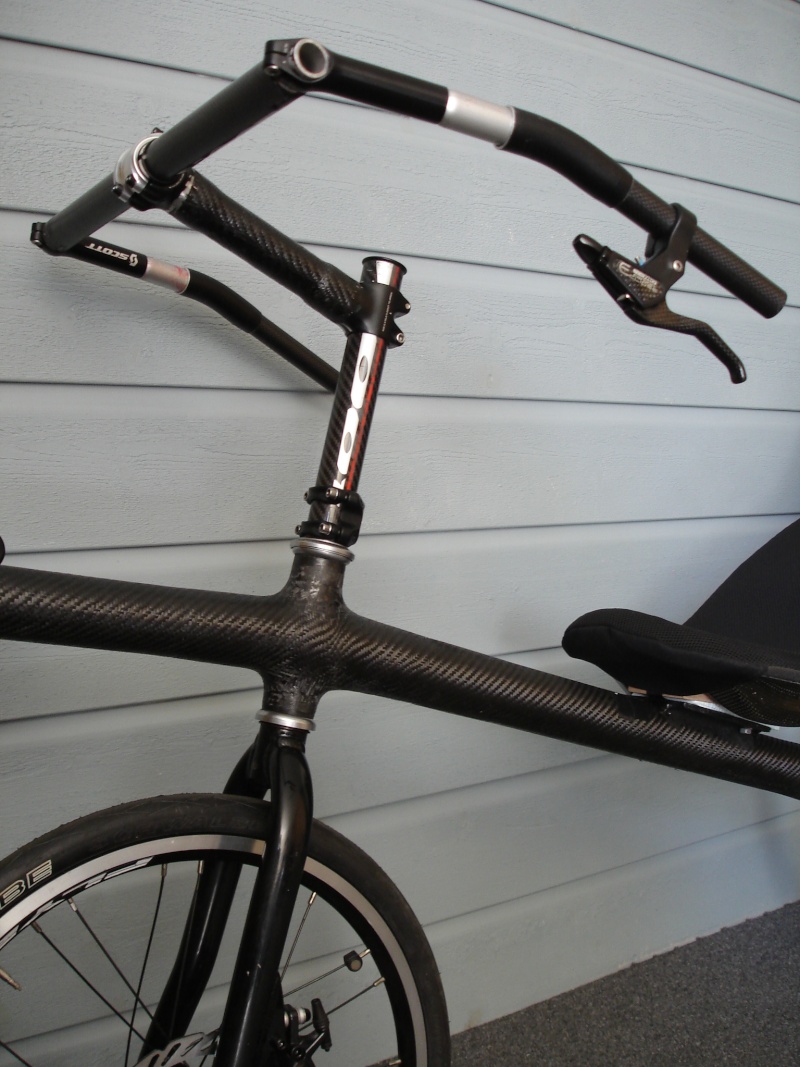

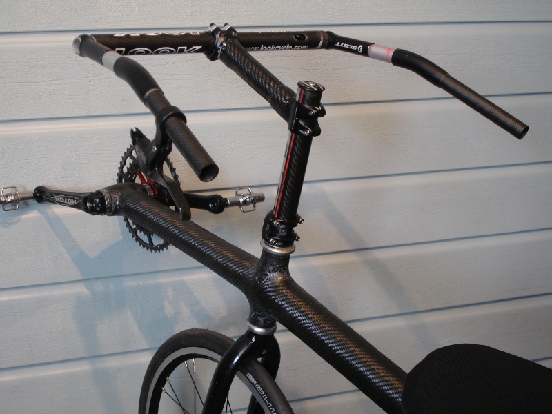

Je viens de m'en faire un ... réglable dans tous les sens (presque )
j'ai prévu un bon espace pour mes tibias , il me reste a chappé de carbon a partir des " Bar-end "
je vais etre fin bien là dessus Smile

Mais Jean, c'est quoi cette fourche ?
Aarghh...
Oops...

bein oui !! Pearly S. Embarassed on fait c'qu'on peut avec c'qu'on a , la meme fourche en carbon a disc je veux bien , mais ou la trouver ? en plus meme que c'est une roue de 406 ! que j'ai hautement critiqué fut un temps (Baron) Embarassed ... oui oui !! je tourne en rond scratch enfin le cahier de charges de ce Mid-Racer est : meme hauteur de pédalier que le TD ainsi que le siége , plus incliné , ligne de chaine a la Bachetta ou Métabike,mais tout de meme 2 kgs de moins que le TD Cool

Je te charrie Jean !
J'aime regarder tes réalisations toujours aussi soignées, je pointe juste du doigt un détail qui doit tout de même te chagriner un peu, non ?
Bravo, et montre nous vite ce beau vélo terminé !!!

Le U-bar est a mes yeux la meilleur façon de tenir un VC , qui plus est comme mes actuels VC et futurs desormais tous TD , je m'arange pour disposé de 5 cms d'espace entre guidon et tibias , c'est aussi le type de guidon qui impose d'etre clipser , mais quel pied de ne pas etre géner au torax , en U-bar on est pas coincé , je regrette un peut le systeme des vitesses avec les leviers  d'un guidon course par rapport aux bar-end shifters sur le U-bar , mais on s'y fait tres bien , par contre des shifters vtt sur U-bar ... c'est la cata ...
Mon U-bar d'en haut s'est terminer ainsi ...
