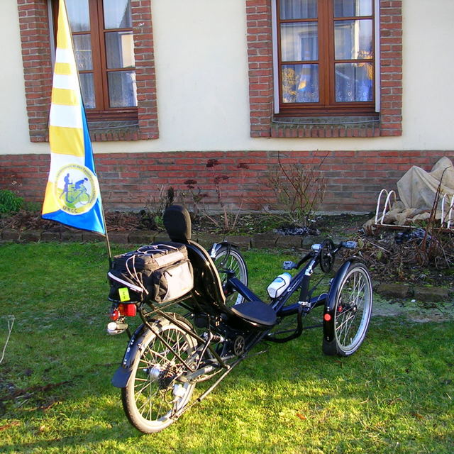

voici le modèle, je me suis largement inspiré d'un site cité sur le forum :
La baguette que j'ai achetée chez D4 est en fibre de verre, c'est beaucoup plus souple que le carbone...
Plus précisémment, le devis est le suivant :
Désignation : KAKEMONOS PERSONNALISES
Matière : maille 115 gr/m², 100 % polyester, 3 fils bloqués
Impression : numérique traversante visible 2 faces – Sublimation des couleurs
Couleur : Quadri
Façonnage : fourreaux sur les 80 cm + couture 3 côtés
Dimension : 80 x 30 cm
Quantité : 1
PRIX UNITAIRE H.T. : 86,00 €
TOTAL H.T. : 86,00 €
VARIANTE :
Quantité : 2
PRIX UNITAIRE H.T. : 48,00 €
TOTAL H.T. : 96,00 €
C'est super cher mais ce n'est pas de la toile de spi donc ça ne fait pas de bruit et l'impression est traversante... je cherche moins cher quand même.

MessageSujet: Re: Un fanion plus visible pour le trice   Lun 10 Déc 2007, 10:12
Sylvain écrit
"ça ne fait pas de bruit"..
je demande à voir et à entendre !!
par exemple ce jour ..rafales de vent ??
et descente de cote a 60 km/ que devient le mat et la voile ??
comme déjà écrit :essayé et viré ..remplacé par ..triangle fluo..
mais j'aime bien le coté personnalisé de la bannière !

MessageSujet: Re: Un fanion plus visible pour le trice   Lun 10 Déc 2007, 12:27
Le mat plie, c'est de la fibre de verre mais il ne va pas casser comme une baguette de carbone pourrait le faire. J'ai fabriqué des cerf-volants, je vois bien la résistance des matériaux...
Pour le fanion même, une matière genre "drapeau" qui est plus souple que de la toile de spi fera moins de bruit... Si de plus, les coutures sont faites en bordure, cela va encore atténuer ce bruit...
Mais moi aussi j'aimerais bien tester en conditions réelles !!

ça y est !! Mon fanion est terminé :
aucun bruit et personnalisé...
