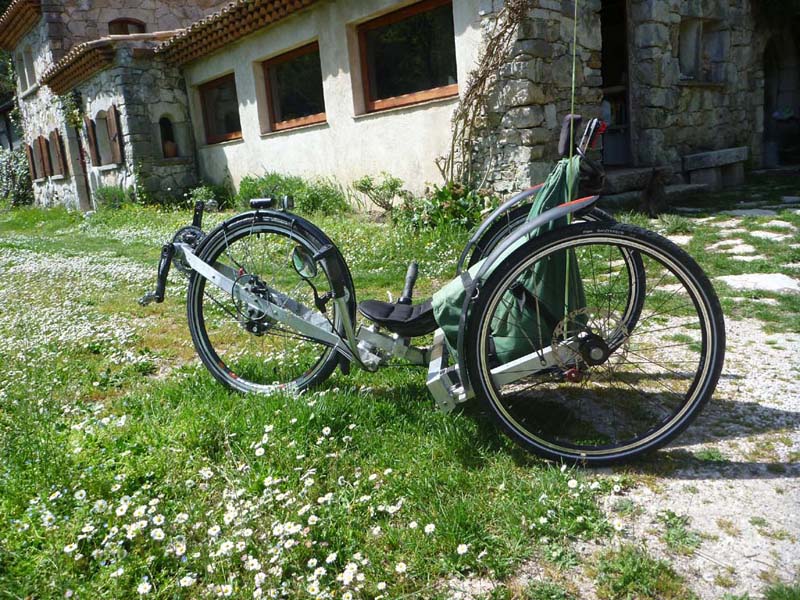

VPH : Lynxx, Delta python
Date d'inscription : 03/10/2014
MessageSujet: Re: Delta vs. tadpole   Sam 31 Oct 2015, 00:34
Je roule en delta depuis 5 ans, et je suis satisfais les performances sont égales au lynx que je possède aussi, je peux charger 25 k de marchandise sans problème et je monte les cols et bien sur les descentes il faut un peu freinée selon les risques que je veux prendre, il existe d’autre delta qui roule aussi bien que les tadpole, ,
