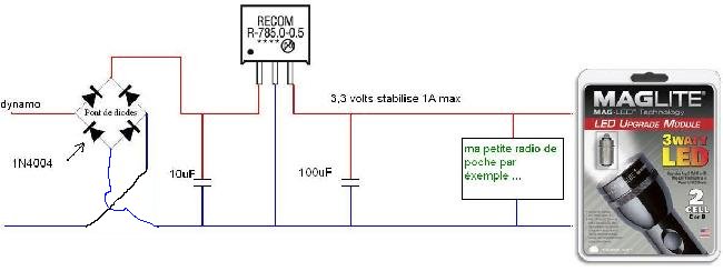

Clément
Messages : 423
Localisation : 33230 coutras
VPH : Tracassin (auto construction)
Date d'inscription : 16/09/2007
MessageSujet: Re: Aide pour montage éclairage sur batterie 6V   Sam 27 Oct 2007, 14:24
j'ai bon ?
Edit : merde , je vien de me rendre compte qu'en fait mon pont de diode est inutile et en plus
1Ampere c'est juste dans mes reves vu que ma dynamo ne sort que 3W ...
Attention à l'adaptateur Maglite: Le rendement est très mauvais d'après les tests effectués ici:
http://www.molalla.net/~leeper/magrev.htm
Car hélas, la LED n'ast pas assez refroidie et perd donc une grosse partie de son intensité quelques minutes après allumage.
Pourquoi ton pont de diodes est-il inutile?
En tous cas, si tu le laisses, il me semble qu'il est mal branché.
Je ne suis pas un pro mais d'après mes souvenirs, il devrait être branché comme ça:
Isran
JNZ
Messages : 2459
MessageSujet: Re: Aide pour montage éclairage sur batterie 6V   Sam 27 Oct 2007, 21:22
la 1N4004 à une tension de chutte importante : jusqu'à 1V.
Sous 500mA et avec une entrée à 6V, sachant que tu as tjrs 2 diodes passantes, je te laisse faire le calcul.
Ensuite ton LM7805 doit perdre à peut près autant que ton pont de diode.
Pourquoi croix-tu que je m'embettes avec des composants rares sur mon phare à diode ?
Messages : 7198
MessageSujet: Re: Aide pour montage éclairage sur batterie 6V   Dim 28 Oct 2007, 02:14
Pour un eclairage arriere, cela peut passer parce que tu as peu de puissance donc les pertes seront faibles aussi meme avec un rendement bas, mais pour une led de puissance il faut se pencher sur le montage de jnz, sinon on peut facilement perdre en chaleur tout l'avantage offert par le haut rendement de la led.

Bon j'ai les composants, mais je me suis rendu compte d'une tuile (j'aurais pu tester avant, triple buse que je suis)
(rappel du circuit)
Le circuit intégré à droite, qui gère le clignotement (éteint -> clignotement 1 -> clignotement 2 -> fixe -> éteint) passe d'un mode à l'autre sur le front montant de l'interrupteur . Donc si je soude bêtement un bout de fil pour fermer l'interrupteur (qui est un bouton push), et que je mets sous tension, les leds restent désespéremment éteintes Sad alors que j'espérais qu'elles se mettraient à clignoter dans le mode de clignotement 1.
Donc, pour que ça marche, il faut que je dérive un bouton push pour mettre à l'intérieur de l'habitable. Et pour que je sache à tout moment dans quel mode se trouve le feu derrière mon dos, il faut aussi que je dérive une des leds (*) pour que je puisse la voir. Avec l'alimentation, ça fait pas mal de fils qui doivent traverser le vélomobile...
Sinon il me reste la solution du feu arrière fixe, beaucoup plus simple. Mais j'ai vraiment envie que ça clignote, pour que les gens sur la route me différencient des motos et scooters de très loin...

moi aussi, je suis intéressé par ton petit montage. Je roule beaucoup de nuit pour aller au boulot soit à 4h du mat ou soit à 21h (~30km aller-retour). J'ai équipé mon VC d'un éclairage classique: dynamo 6V 3W et d'un éclairage avant halogène avec une ampoule de 6V 2.4W. Je le trouve suffissant pour le moment.
Mais mon éclairage arrière n'est pas térrible. Des collègues de boulot m'ont déjà fait la remarque. J'ai 2 pauvres LED (que ne clignot pas) branché sur 2 piles RL6. Pour améliorer le tout j'ai trouvé (en Chine) un petit éclairage que se recharge solairement avec 3 LED qui clignotent. Mais je trouve que c'est encore insufisant même en rajoutant des bandes réfléchissantes sur les sacoches.
En voyant ce que tu as acheté, je penses que ca pourrait m'intéressé aussi. Surtout si tu arrives à faire clignoter les LED.
Quel est l'élément de la partie droite de ton circuit?
Je ne sais encore pas comment j'alimenterais ce nouveau élairage?
sur batterie? sur dynamo? ou les 2?
