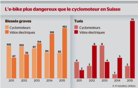

arnaud.sivert
Messages : 1855
Localisation : soissons
MessageSujet: Re: Vélo électrique et législation   Dim 20 Nov 2016, 18:26
Très Intéressant les 2 articles de « bison couché »
http://www.24heures.ch/vaud-regions/vente-ebikes-boom-accidents/story/14906678
Mais il faut faire attention aux chiffres car on leur fait dire ce qu’on l’on veut .. ;
En titre  « ebike plus dangereux que les cyclomoteur »
Heureusement que l’article relative en fonction du nombre de ebike qui est bien plus important que les cyclomoteurs…
Donc, il faudrait que l’étude des accidents prennent en compte le nombre de km parcouru…par les VAE ( moyenne 2600km/an) et les cyclomoteurs….car plus il y a de km parcouru et plus les risques de probabilités d’accident sera  important….
Est-ce que les accidents sont plus en zones rurales , qu’en zone urbaine ? c’est à prendre en compte…
Si tous les accidents ne sont  pas la faute du VAE, mais d’un tiers….les chiffres ne veulent rien dire
« Bison » peux tu nous trouver cet article  mais pas sous la forme d’un PDF, mais sur le web pour que google puisse le traduire.
est que l'on connait la proportion de VAE à 250W et les VAE
Mais ce qui m’a le plus interpellé dans l'article, la distance d’arret en freinage en VAE  à 15km/h=4.1m/s  serait de 10m
et la distance d’arret à 25km/h=7m/s  serait de 18.7m
le temps de reaction du journaliste n’est pas honnete…c’est du grand n’importe quoi....il ne dit pas le type de route (humide, sec, neige..)
La force de freinage d’urgence avec un BB7 et la distance d’arret sur bitume lisse sec d’une personne avec son velo et bagages (120kg) est de
Pour disque de  160mm est de 800 Newton (14m à 50km/h, 9m d’arret à 40km/h, 5m à 30km/h)
Pour disque de 203mm est d’environ 1100N (10.5m à 50km/h, 7m d’arret à 40km/h, 3m à 30km/h)
sans compter le temps de reaction evidement....

@arnaud.sivert
Je pense qu'il faut mieux oublier l'article cité et ne garder que l'étude du bureau de la prévention des accidents (qui dépend du 'ministère' de la santé suisse), je chercherai une version web mais ça ne sera pas facile à trouver car en Suisse nous avons 3 langues: le Zürcherdütsch, le Bernerdütsch et Baslerdütsch ...
est ce que le choix du VAE est en fonction du prix ? ou tout simplement car les personnes n’éprouve pas d’aller plus vite qu’a 25 km/h…
Comme tu peux voir dans mon message ci-dessus l'utilisation des vae puissants apporte quand-même quelques contraintes, notamment au niveau des assurances (et ils sont effectivement plus chers)
Beaucoup de personnes (relativement) âgées roulent en vae et n'éprouvent probablement pas le besoin de rouler plus vite que 25 km/h.
Ces valeurs de la vitesse en m/s ressemblent beaucoup aux valeurs de décélération en m/s2 de l'étude originale ...
Il y est donnée des décélérations entre 3 et 7 m/s2, ce qui me semble donner des résultats légèrement meilleurs.
Parallèlement je trouve que tes chiffres -sur la base des 5m pour un vélo lancé à 30 km/h avec des disques de 160 mm- sont vraiment très optimistes.
