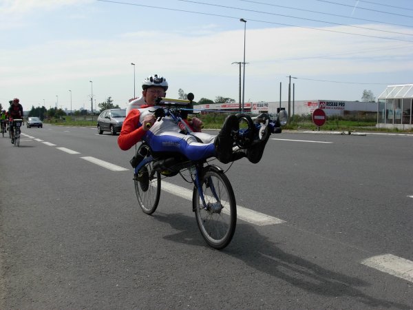

Je reprend ce fil pour compléter. J'ais fait mes premiers tour de roue sur mon thys 222. Alors, à mon avis il y a plein de légende sur cette machine :
1. Oui, c'est physique : j'ais découvert des nouveau muscles...
2.la prise en main est rapide : je n'avais pas fait de VH avant, il m'à fallut 15 minutes pour comprendre et me lancer sur la route en toute sécurité. En fait si aujourd'hui je suis pas encore 100% à l'aise, c'est à cause des chaussures automatiques : je n'en avais jamais utilisé. C'est un coup à prendre et je suis pas encore au point.
3.ça monte les côtes, mais il faut le physique qui va avec. Mais pour les cols, je n'aurais pas l'occasion de tester.
4.Le passage de vitesse sur mon modéle n'est pas rapide ( modéle dérailleur), mais c'est trés simple.
5.au niveau maniabillité, impeccable : il faut juste se faire à la bôme qui dépasse. J'ais gardé l'habitude du VD(regarder la roue) et plusieurs fois j'ais tourné à l'opposé de là ou je voulais aller.
6. Quelles sensations ! c'est grisant.
7. En ville c'est pas simple, mais c'est toujours à cause des chaussure auto.
8.Le vélo n'aime pas trop les pavés et les chaussées défoncé : le chariot qui supporte les pied se met à vibrer. Il faut juste mettre en tension le tout et cela disparait.
9.Le démarrage est équivalent à un VD, mais c'est sûr on peut pas faire de burn.
Et encore pleins de constat sympa !
10. Au niveau vitesse, je vais voir . Pour l'instant je ne me sens pas à l'aise avec les pieds en l'air pour dépasser mach 2. Ce que je sais c'est que je n'ais pas été au maximum du developpement, je pouvais encore forcer en déscente ( mais là c'est un peu plus dur de conserver la tension du cable).
11. Ce vélo n'aime pas trop les bosses. Beaucoup de bruits ( le chariot contre la bôme et l'ensemble des cables). De plus sans mousse sur le siége, je risque d'avoir de la corne derriére les cuisse ( point d'appui constant
12.Une sensation bizarre en roue libre et descente : on à l'impression de ne rien tenir ( la mobilité du guidon y est pour beaucoup).
13.Je me pose vraiment la question de l'utilité du siége M5. Je n'utilise pas souvent la position "transat" sauf aux stop et quelques fois en descente.
En bref je vous conseille le truc !
Beaucoup de gens le confonde avec un VH classique et me demande comment pédaler: c'est un vh à double effet de surprise !.
2éme jour de trajet vélo taff : plus d'aisance, rassuré sur le comportement de la machine et quelques courbatures; la découverte de nouveaux muscles continue et y'en à plein qui n'ont pas l'habitude de travailler. Je confirme que ça monte les cote : il faut des bras, un coeur, des poumons et un bon rythme. Sur la montée un VD m'à accompagné, surpris, avec pleins de questions.
Je lui ais proposé de l'essayer à l'occasion, mais pas de spd à sa disposition, juste des look. Tanpisque !
Pour le deuxiéme jour, j'ais mis le casque.
Je ne tarirais pas d'éloge sur ce vélo.....j'ais plus envie de prendre mon VD tellement c'est fun et je ne vois pas un seul vélo capable de faire mieux ( la version trike ? un proto tourne en ce moment).
Pour les trajets en ville, le probléme ( comme peut être sur pas mal de VH) c'est la visibilité arriére. Je peut pas ramer et tourner la tête : sinon ..... :velo3: Et puis la bôme qui dépasse aussi ( mais là je l'ais déja dit, il faut s'habituer.
Le max de plaisir ? dans les ligne droites, on rame en sur un rythme régulier en faisant de long mouvement. La machine glisse ( les moyeux dura ace y sont pour beaucoup...), on prend de la vitesse. Un aviron doit procurer cette même sensation de glisse....
