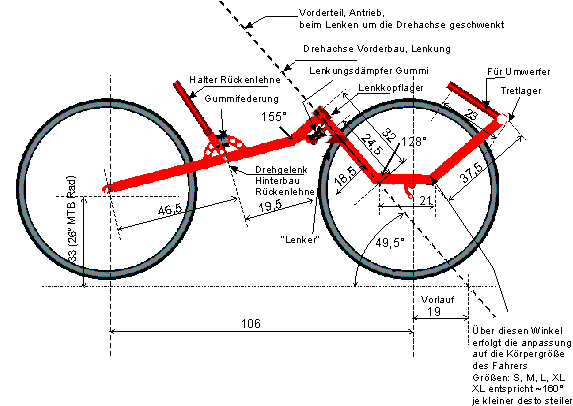

En modifiant ma fixation de siège ce soir ( un deuxième point de fixation)
j'ai relevé sur le vélo avec équerre et règle la chasse projetée au sol
, j'avais un doute, et là .............quelle surprise !
Je n'ai pas 106 mm comme choisi sur le plan avec 56° d'angle , mais j'ai
160 mm de chasse au sol avec mes 56° , une erreur jocolor ( c'est ma spécialité ! ) en passant d'un calque à l'autre ou lors du tracé sur CTP à l'échelle de 1, voilà j'ai le TAD avec la plus GROSSE chasse !!! ( à moins que Laurent me contredise et qu'il a essayé une telle valeur...).

Tu m'étonne que l'équilibre soit pas facile à tenir...

Certes, mais en contrepartie les effets du pédalage sont certainement encore plus atténués que sur les "traditionnels" TAD. ............

Le flevo a racer a encore une plus grosse chasse (180mm) avec un angle a 45°... et reste tout a fait pilotable... même si je trouvais qu'effectivement là, ça devenait plutôt lourd comme direction. En même temps il y a maintenant longtemps que je n'ai plus essayer de flevo... et je serai curieux de ressayer et de voir l'impression que j'en ai aujourd'hui.
La meilleur solution serait d'un jour prévoir un grand rassemblement des TAD qui permettrait de faire un super comparatif des différentes géométries... on essaie de prévoir ça pour la saison prochaine?

Sur le Minibi, j'ai mesuré 160 de chasse , Laurent me donne jusqu'à 180 sur le Flévo et je trouve maintenant 190 avec 49°5 d'angle de chasse sur l'Airbike !!! record ?
Je connais les sites de Flévo et d'Airbike, mais sans en connaitre l'histoire?
parmi vous qui peut nous donner des détails sur la genèse de ces machines qui remontent tout de même à quelques années pour certaines d'entre-elles? scratch

Toujours attiré par cette géométrie Laurent ? Moi je la trouve très bonne pour la maniabilité et la stabilité par le poids du pilote qui fait "contrepoids" et qui offre un effet stabilisant avec "retour au neutre" une stabilité qui s'ajoute à celle de la chasse ( avec comme intérêt de diminuer celle-ci?) un prochain MINIBI sous cette configuration scratch ? qui sait..........JL

Ce vélo a de très bon atouts c'est sûr: stabilité"naturelle" a la "main" (et pas aux pieds) avec la transmission tout a fait directe et donc bon rendement, facile, et très maniable... la contre partie: de très gros porte a faux pour le poids du pilote+de grosses contraintes pour la roue arrière=lourd si on veux que se soit suffisamment rigide. Système de direction compliqué a réaliser, et un peu lourd aussi. Enfin, impossible de faire un low racer. Mais ça reste très interessant, c'est sûr!
Eté 2004 j'avais fait un essai simplifié (au niveau de la direction) de cette géométrie. En le construisant je n'avais pas réalisé qu'en montant le guidon en directe de cette façon je me retrouvais avec une direction a l'envers...! C'est devenu "le vélo qui rend fou"! J'ai passé pas mal de temps a me contraindre a apprendre a piloter ce "machin" ou il faut tourner a droite pour aller a gauche et inversement. Hé ben c'est super dur d'inverser des réflexes aussi bien encré... mais c'est possible... enfin: je veux dire j'ai réussi a pouvoir garder l'équilibre sur quelques centaines de metres... mais j'me suis vraiment mis la tête a l'envers! clown
