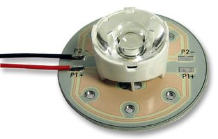

J'ai en projet de diffuser mon éclairage à LED.
La LED que j'ai utilisé est une LED 2,8W.
Vous avez l'historique de la chose ici :
http://velorizontal.bbfr.net/Forum-du-matos-f7/Eclairage-a-LED-t1928.htm
Le schema actuel permet de brancher le phare sur dynamo, sur batterie (tension au choix entre 6V et 40V), ou les deux (ce qui limiterai la tension pile à 7,5V) avec un systeme très simple pour la recharge. Si on utilise le montage avec la possibilité de recharger, alors on peut utiliser une batterie de modélisme 7,2V par exemple.
Je mettrai le schema, il n'a rien de secret.
Le montage de base serait composé de la LED CNL 2,8W, de la carte electronique (faite sur mesure chez un fabricant) placée dans un boitier en alu. Le boitier en ALU supporterai la LED et servirait de dissipateur (d'ou l'ALU), avec un connecteur pour alimentation continue (sans interrupteur)
En Option :
- un rack 5,6 ou 8 piles LR6 (pouvant etre des NIMH, bien sur). Le boitier ALU doit alors etre usiné pour recevoir un interupteur.
- le pont de diode (pour dynamo) + connecteur ad'hoc
Ce qui amène plusieurs config possible, donc il aurra plusieurs prix,entre 60 et 80€ à prioris, rien que la LED coutant 16€ qty<10 chez farnell
Je ne prévoie pas de systeme de montage pour le vélo, il faudra bricoler un peu. Le rack de pile sera exterieur à la boite ALU (elle fait 5x5x3 cm) et l'interrupteur devrait etre sur la boite pour simplifier le cablage (donc pré-monté)
Bien entendu, le montage peut etre utilisé pour autre chose qu'un vélo (lampe de poche,…)
Il est fort probable que pour des raisons pratiques, le montage sera vendu à travers Bentoline.
Je souhaite savoir combien de personnes sont potentielement interressées, avec quelle config ? Connaitre le nombre permet d'avoir des prix dégressifs. Le but de ceci est de pouvoit profiter de composants resevés aux industriels, que l'on ne trouve pas (encore) dans le monde de l'electronique grand publique.
Enfin, le montage sera ammené à changer en fonction des avancées technologiques sur les LED !
si dessous je montre à quoi ça peut ressembler.
(il n'y a pas la boite en alu, la diode est montée sur un dissipateur qui dissparaitra et la carte est sous le scotch sur le rack à pile)
comparaison (en éclairant mon plafond) d'un phare 2,4W halogéne et de la LED 2,8W CNL

• Pour la distance, je ne saurais trop dire environ 2x plus que le phare E6, 3 à 4x plus que le sigma halogène.
C'est difficile de quantifier la distance car la luminosité minimale est fonction de la vitesse. je dirais >40m par temps sec dans le noir absolu à25km/h.
La LED choisie est BLANC FROID, qui éclaire plus que celle en BLANC CHAUD (environ 40% de mémoire)
• Le produit fini sera dans une boite en alu.
la LED (pour le moment retenue) est celle ci :
(le boitier sur l'image n'est pas en 50x50x31, il n'y a qu'une photo pour toute la gamme)
Le rack à pile sera dans cette gamme là
avec les percage en rond (pour percer avec une perceuse) et des interupteur étanche, si c'est pas trop cher. Le prise sera des DIN ou des JACK (toujours pour le percage en rond)
La LED est fixée sur l'exterieur de la boite. Vous remarquerez que la boite fait 50x50 et la LED 44mm de diametre. La seule chose non encore résolue et la protection de la LED. La LED a un faisceau de 5°, je ne veux pas le perdre par un verre boiteux !
j'essayerai de faire un proto "en boite" dans le mois prochain
• Il n'y a pas d'autonomie type car l'autonomie est fonction des accus. Mais prenont un exemple :
On sait que le montage consomme environ 3W. Si on met par exemple 8 accus 2300mAh ça nous fait 2300 * 1,2 * 8 = 22020 mWh +/- 22Wh --> 22Wh / 3W = 7,33h
En fait, la conso étant la même qu'un phare halogène 3W, l'autonomie à config batterie égale sera la même, mais pour une lumière supérieur.
Un détail : les délais sont totalement inconnus, il s'agit pour le moment de savoir qui souhaite quoi, et d'en tirer les impératif de production liés (prix…)

Chose promise…
voici le schema commenté :
- Le pont de diode est réalisé avec des Shotky, qui ont une faible tension de seuil. Elles sont surdimenssionées, comme j'ai coutume Wink
- Capa de découplage, classique, environ 47µF (non encore définie, mais c'est peu important).
- Le transistor PNP et la résistance sont montés en limiteur de courant. La résistance limite le courant de base, donc de collecteur. Le courant de charge peut être reglé en jouant sur R1. Le transistor est dans un boitier SOT223, il peut dissiper plus de 1W. Par défaut le courant de charge sera 100mA pour une dynamo standard. Une LightSpin peut fournir 150 à 200mA, et une SON au dela encore. On note que le courant de charge augmente avec la tension, donc plus on roule vite, plus ça charge (sauf LightSpin).
- La diode D7 permet à la batterie de prendre le relais dés que la tension VCC descend en dessous de 7V environ. Bien sur le chargeur s'arrette !
- La partie du bas est le driver de LED à haut rendement. Le courant de LED est reglé par les résistances de shunt qui sont en bas (R2) de 0,51Ohms en //
Voila. ce n'est pas encore finalisé. Il me reste des composants à trouver chez Farnell, et quelques trucs encore à calculer. Mais ça ne devrait pas trop bouger.
Tous les composants ne seront pas montés en fonction des options choisies (câbler une PCB c'est beaucoup de temps, surtout avec des composant de 2mm par 1mm Wink )
Note 1 : pourquoi augmenter le courant de charge quand la vitesse augmente ? Une dynamo fournie un courant constant quelque soit la vitesse, c'est la tension qui augmente (sauf LightSpin). Ce qui veut dire qu'il est totalement aberrant de vouloire tirer plus de courant quand la vitesse augmente. Par contre, le hacheur abaisseur du driver de LED diminue le courant consomé quand la tension augmente, et ce de manière linéaire (P=UI reste constant). On a donc plus de courant disponible dans le chargeur. Comme le courant est fixé par la tension aux bornes del a résistance, et que I=U/R, le courant augmente linéairement quand la tension augmente. Il suffit que la pente de la courbe du chargeur ne soit pas plus raide que celle du driver de LED, et le tour est joué Wink
Note 2 : Les LED craignent moins l'eau que les ampoules. Si il faut les proteger, c'est plus de la boues et divers projections qui pouraient les abimer.
Ce matin ma Luxeon 1W prenait son bain…
Note 3 : Pour ceux qui souhaitent un phare sur batteries uniquement, il est possible d'exploiter le chargeur et le dimenssioner pour charger la batterie de manière optimisée à partir d'un bloc secteur tout bête. C'est délicat il faut connaitre le nombre d'elements de batterie, et théoriquement la capacité des batteries pour définir le chargeur. Mais ceci pourait permettre de charger le vélo sans démonter quoique ce soit. ça rajoute un connecteur et des calculs, ça pourait être en option.
