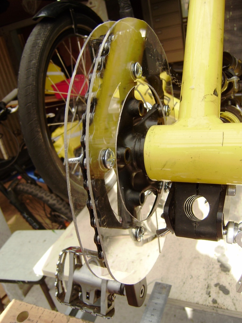

Je me suis fabriqué un protège plateau elliptique double flasque pour mon Catrike trail équipé d'un seul plateau Osymetric.
Mon cahier des charges:
- Forme et dimension adaptée à mon plateau elliptique de 42 dents (j'avais un plateau rond pour un plateau rond de 52 dent, récupéré par là...)
- Double flasque afin de prévenir le déraillement de la chaine .
  Ca m'est en effet arrivé plusieurs fois, suite à des passages agités à grand vitesse sur de mauvaises routes
- Démontable facilement sans outil pour faciliter l'entretien, quitte à faire un peu l'impasse sur l'esthétique.
- Accessoirement pas cher et léger.
Voici ce que ça donne :

Si l'adhésif de doctoto n'est pas mal, j'en mettrai peut-être sur le plateau extérieur.
