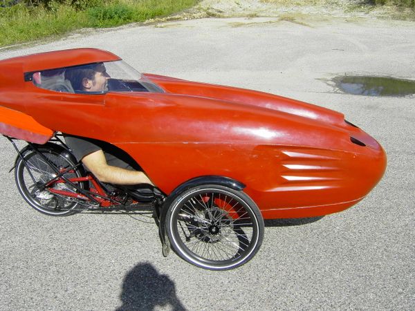

MessageSujet: Vélovergne   Jeu 30 Sep 2010, 12:01
En consultant ce forum je vois qu´il y a beaucoup de liens vers mon collègues Daniel de outdoorexpert, mais aucun vers http://velovergne.fr/trike.html, ce site est un peu en construction, mais j´ai le mérite d´auto-entreprendre pour cette importation en france.
Après import aérien d´un arrow, je me suis rendu en 2008 au taipei cycle show pour y voir plus claire, j´ai visité performer et TW bent, 2 entreprise indépendante, qui ont été formé par Actionbent. Les designers sont amis mais pas les patrons.
Je me suis concentré sur l´artifice acier car Daniel a eu des problèmes de casse avec les tridents; et vélovergne ne peux pas encore se permettre ces problèmesde qualité. J´ai fait plusieurs milliers de kilomètre avec l´artifice c´est un très bon trike!
vous trouverez aussi les images de la carrosserie wildcat sur l´artificice. J´ai un moule. Le premier client a été un allemand sur un scorpion.
