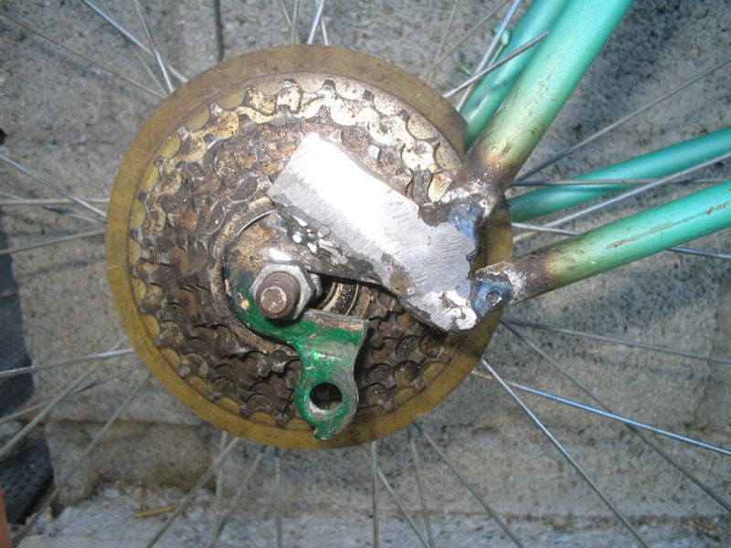

Tout d'abord gros pb pour souder, j'ai essayé avec des baguettes de 1.6mm sur mon poste, or ne pouvant descendre en dessous de 50A, j'ai mis mes deux enrouleur (ralonge electrique) bout à bout, soit une centaine de mètres, pour essayer de baisser l'intensité au max, puis en avant, les tubes de velos se trouent à certain endroit !!!
Alors je bidouille, je soude des pates de renfor, je m'arrange...

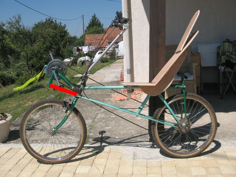

Suite des travaux : Travail sur la position du cycliste
Fort du peu d'expérience (j'ai du rouler en tout et pour tout 2km) et des conseils glané sur ce topic (je vous remercie de l'attention que vous y portez), je décide de transformer mon proto de manière à pouvoir régler la position du siège, en hauteur, en inclinaison, en distance avec le pédalier et la forme du dossier.
Voila le système de réglage inclinaison/distance pédalier-siège/hauteur :
J'ai également cintré le tube potence (mais celui-ci récupéré sur un clic-clac ne parait décidement pas assez rigide...)
Reste plus qu'a trouver la bonne position...
Et une vue d'ensemble permettant d'apercevoir le réglage de la forme du dossier :

Pour éviter l'effet trop souple du pédalier, voici une proposition de renfort en rouge.
fouman
Messages : 31
Date d'inscription : 22/07/2007
MessageSujet: Re: VC à partir de 2 vieux vélos...   Lun 06 Aoû 2007, 06:38
En fait, ce n'est pas le pédalier qui bouge, mais le tube "de direction" (je ne sais pas trop le non...), celui qui sert à relier fourche et guidon.
J'en ai justement refait un hier soir, plus qu'a l'essayer...

Problème :
J'ai du mal à aller tout droit, le vélo est instable et à tendance à zigzaguer.
Si quelqu'un à une solution à mon problème, je l'attend avec impatience...
MessageSujet: Re: VC à partir de 2 vieux vélos...   Dim 12 Aoû 2007, 20:52
Une solution quelques fois éprouvée par vos prédécesseurs : retourner la fourche avant, de façon qu'elle se courbe vers l'arrière. Étrange mais efficace ; Laurent, Vindwa et Julius pourront en témoigner.
laurent
Messages : 1032
Localisation : Liege
MessageSujet: Re: VC à partir de 2 vieux vélos...   Dim 12 Aoû 2007, 21:00
ici je ne pense pas que ça ameliore la stabilité... je pense même que c'est l'inverse qu'il faudrait : la chasse me semble déjà grande, le vélo est peut être trop réactif... Ce qui pourrait éventuellement ameliorer les chose, ce serait une fourche plus courbée pour diminuer cette chasse.
Laurent
