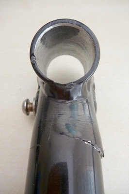

Hop, je déterre. Mais promis, c'est sain comme démarche.
Voici mon soucis : mon baron, acheté d'occasion, a bien souffert de mes mauvais traitement. Je me confesse : il m'est arrivé de le soulever par le guidon... aie aie, moins d'un an après, rappel à l'ordre, ceci ne se fait pas.
Du coup, je cherche une nouvelle potence, mais c'est pour du 1". Après divers lectures et échanges, j'en viens à la conclusion que je vais m'orienter vers une potence 1"1/8, renforcée donc, et mettre un adaptateur 1" vers 1"1/8. Avec peut-être, un plongeur type convertisseur fourche à plongeur vers ahead-set, histoire d'avoir un truc un peu rigide (vu que le tube de fourche est coupé court, peut-être 6 cm au-dessus de la bague de roulement).
Question : ceux qui ont fait cette modification, en sont-ils contents ? Ce qui me fait en peu peur, c'est que la nouvelle potence ne prenne le tube de fourche que sur une faible longueur.
Merci de vos réponses ; pour l'instant le Baron est à l'atelier, heureusement qu'il ne fait pas beau sinon je serai clairement malheureux
{edit} Pour ceux que ça intéresse, voilà à quoi ressemble du matos maltraité. Je me demande si ça vaut le coup de réparer ; vu le peu de matière qui reste, peut-être devrais-je même dire refabriquer ! Neutral

Pas besoin de mauvais traitements pour qu'elle se fissure, c'est juste mal foutu et avec un matériaux très tendre (alu sans traitement thermique peut être)
Comme expliqué dans ce fil, j'ai reçu une potence 1"1/8 avec insert. Le tube de direction est trop court pour la nouvelle potence, il doit bien me manquer 1.5cm mais je n'ai pas de soucis.

Ok, merci Mathieu. Je pense que je vais faire de même, même si c'est pas la solution la plus élégante ! Rolling Eyes
Aie par contre, ça douille cette connerie, 100€ la potence + cintre, et ceci sans compter l'adaptateur... Neutral
