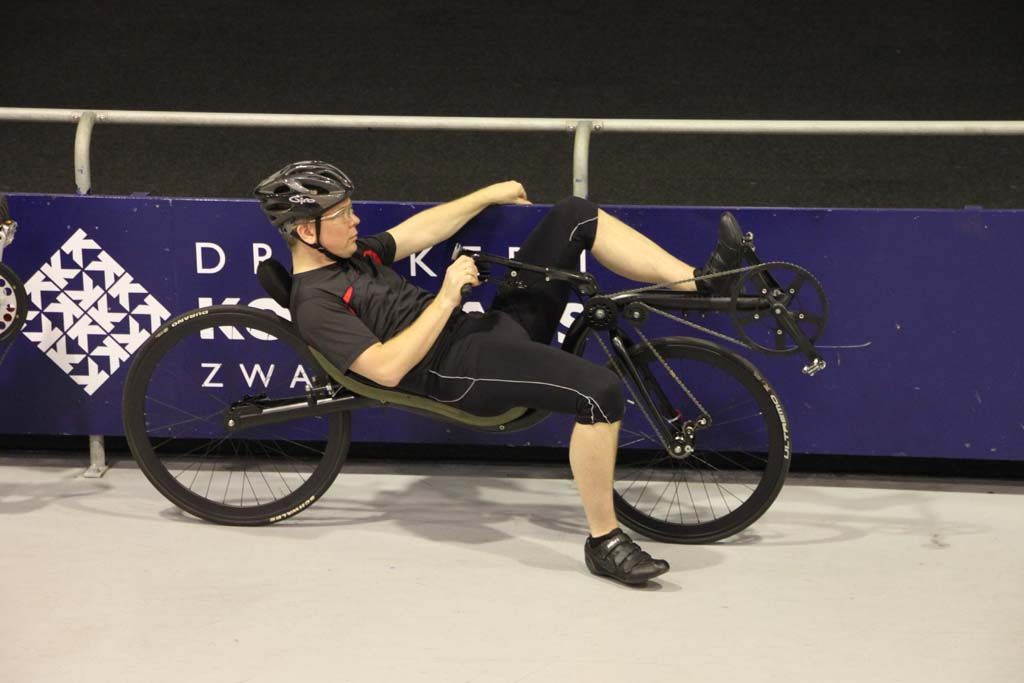

Bonjour aux propriétaires de traction avant indirecte et petite question :
Une chose m intrigue, c est la largeur total du cadre + la roulette de renvoi dans la description du raptobike ci dessus.
Je remarque que le cadre fait le meme diametre que mon speedmachine, soit Ø60 mm. Avec la largeur de roulette, cela doit frotter limite avec le genoux ?
Chez Zox, ils ont gardé l acier pour reduire les sections, du carré 40x40 pour le zox low20 ou 45x45 Zframe (à confirmer).
Le 40x40 avec 1.5 ep, arrivent presqu au meme niveau de rigidité que l alu de Ø60 (ep 2.5) avec 600 g de plus au metre.
Pour un cadre de 1.5 m, cela fait juste 800 g de plus pour l acier... mais plus de place pour passer les genoux.
(pour projet autoconstruction d un extra LR)

ben cela dépend aussi de ou est placé la roulette longitudinalement et verticalement...

Non, HP39 à raison c'est bien au plus large... dans mon cas en terracycle Cool j'ai 95mm de la joue ext de roulette à l'extérieur des passages de cables (de l'autre coté).
ça demande un petit temps d'adaptation mais ça ne frotte pas!

Ce qui détermine la distance de la roulette par rapport au plan médian vertical du VH, ce n'est pas du tout l'épaisseur du cadre mais plutôt la ligne de chaîne.
Celle-ci correspond au milieu de la cassette et autant que possible au milieu des plateaux, afin de limiter l'amplitude de la torsion de la chaîne. Si on éloigne la chaîne de la cuisse, elle risque de n'être droite que sur le grand pignon et peut-être trop tordue pour bien fonctionner lorsque sur le petit pignon (même chose pour les plateaux).
Voici une bonne synthèse des normes à l'égard des lignes de chaîne: http://sheldonbrown.com/chainline.html
Après comme Pomme d'Happy le propose, on peu user d'un peu de ruse avec la géométrie du cadre afin de la tenir à l'écart des jambes tout en conservant un bon rendement.

Effectivement, si l on veut respecter la ligne de chaine, cela va etre difficile de descendre en dessous de 100mm (pour un application dual drive)
Reste plus qu a trouver un bon compromis entre geometrie du cadre et notre taille pour pedaler sans frotter la poulie de renvoi !

Tu as aussi une autre contrainte qui est de frotter le moins possible la fourche ou le pneu lorsque tu tournes...
Vu que tu travail en 3D, tu peux modéliser le tout. Je l'avais fais pour un projet et le point optimum de l'axe pour une roulette de 100 mm de diamètre se situait en arrière du pivot de fourche (cela dépend aussi de la fourche bien entendu...)
d'un point de vue guibole, on préférerait que cela soit en avant...
Hélas, j'ai planté le fichier...
