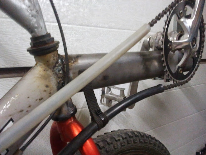

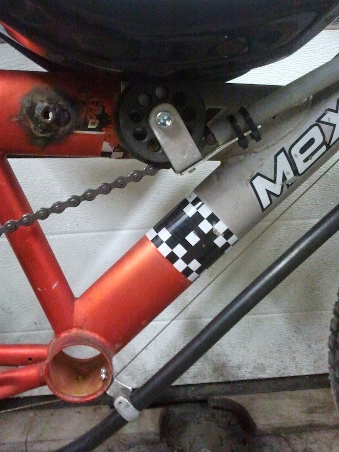

Ma conversion d'un BMX en velo normale, pour mon Fils (10ans):
Le pedalier est reglable d'environ 25cm + fauteille a 2 points de fixation ~15cm de difference. Il me semble, que meme moi, je pourai rouler avec.
Ca roule bien.
J'ai construit aussi le IMK P9 - un KMX-clone, mais je n'ai pas des nouveaux photos avec la peinture est les freins avant - c'est un trice pour enfants a partir de 6~7 ans jusqu'au .......
