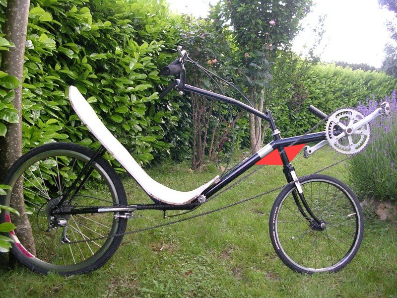

voila apres un premier proto afin de me constituer une base , je vous presente le black Mamba.
http://www.servimg.com/image_preview.php?i=9&u=11265096
MessageSujet: Re: Salut à tous — proto numéro 2   Lun 04 Juin 2007, 13:39
whaou! très classe, et ptre un peu léger au niveau de la fourche...
il est ou ce beau vélo?

C'est un beau vélo mais malgré tout un petit renfort comme dessiné en rouge sur la photo suivante et là le vélo sera parfait.

MessageSujet: Re: Salut à tous — proto numéro 2   Lun 04 Juin 2007, 15:41
merci pour ce conseil

MessageSujet: Re: Salut à tous — proto numéro 2   Lun 04 Juin 2007, 16:09
green bull a tout dit : ces renforts t'avaient déjà été conseillés lors de ton dernier sujet sur le 1er proto
une petite question : comment as-tu fabriqué ton siège ??
sinon tres tres beau : bravo

MessageSujet: Re: Salut à tous — proto numéro 2   Mar 05 Juin 2007, 08:23
salut
le siege est en mousse pvc, tres leger.
En ce qui concerne les renforts de mon premier proto ils existent bien, seulement sur la photo on ne l'ai distingue pas, ils sont sur chaque flant cote G et D au niveau de la potence, (fer plat de 4 mm).
J'essaie maintenant a gagner du poids (usinage de differentes pieces) a suivre.

MessageSujet: Re: Salut à tous — proto numéro 2   Mar 05 Juin 2007, 09:43
Très zoli vélo !! Tu devrais quand même poser une patte anti saute chaine sur la roulette !! Bravo !
