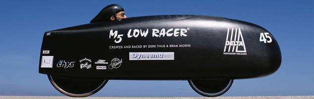

Messages : 5080
MessageSujet: Re: M5 TICA Bricolage...   Ven 11 Jan 2019, 15:35
tu veux refaire ça en fait:

MessageSujet: Re: M5 TICA Bricolage...   Ven 11 Jan 2019, 15:56
Oui en quelque sorte. Mais je trouve que la partie arrière n'est pas assez développée. En cas de coup de vent latéral
l'engin aura tendance (en plus du déport latéral) à tourner dans le sens du vent. Et si les épaules font 45 cm de large,
et qu'il faut un  ratio de 1:3 (mini) pour l'aéro (décollement des filets d'air), la aussi il faut rallonger la queue...
J'ai ça aussi comme source d'inspiration:
http://adventuresofgreg.com/blog/2006/06/13/introducing-the-critical-power-streetliner-an-everyday-driver-streetable-streamliner/
