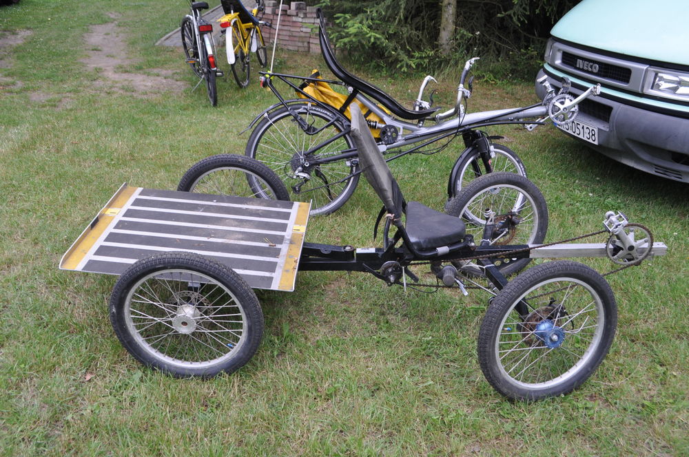

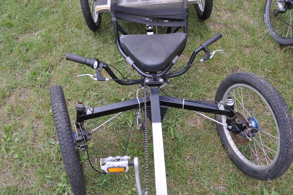

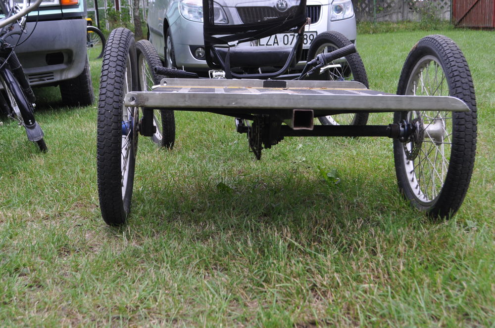

Lors du Grand Rassemblement a Ogrodzieniec*, qqun a fait ça:
Moi, personnellement, j'aurai fait en traction, pour avoir la possibilité de détacher l’arrière qui pourra être multifonction (boite, plateforme longue, sièges, machin pour semi-remorque).
