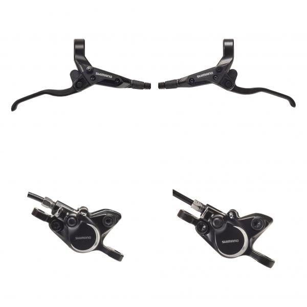

J'ai une petite question pour concernant le freinage.
J'ai reçu mes freins shimano classiques avec des flexibles montés d'origines avec les embouts "droit" qui ne sont pas du tout adapté pour le trike je trouve.
Je voulais savoir si je pouvais monter des raccords "banjo" aux 2 extrémités, autant côté étrier, on en voit, par contre , j'en ai jamais vu coté maître cylindre,
Comme les durites sont relativement raides, les raccords banjo permettent l'orientation et le coude à 90° en une seule pièce, je trouve ça plutôt bien..
Merci
