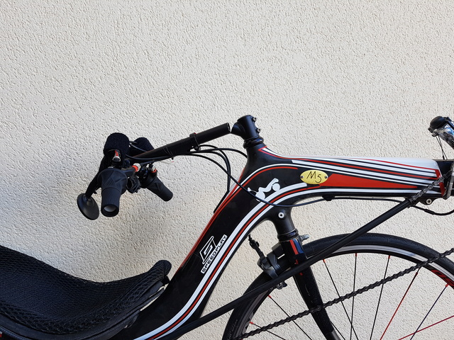

Ce petit post juste pour relater un petit incident qui aurait pu avoir de graves conséquences ! Rolling Eyes
Jeudi dernier après en fin de sortie après 51kms ,dans un faux plat montant ( heureusement!) juste avant un rond point ma potence rompt soudainement ! pale juste eu le temps de déclipser pour me freiner avec pieds à terre pour éviter une voiture dans le rond point ... Embarassed
Je prends tout de suite conscience du bol que j'ai eu ! j'imagine à donf ( moy sortie:34.7) avec voiture en face avec une direction livrée à elle même!
Il ne me reste plus qu'a bricoler quelque chose pour remplacer cette potence 35/40 degrés , car trouver une potence M5 c'est peine perdue , très rare!
Je me dépanne avec une 45° très provisoirement car pas de visibilté... Laughing scratch
Une fois de + confronté " au grand désert" de pièces détachées VC depuis quelques années ... Sad

Après réception d'une potence 35° et d'une tige de selle en alu diam:26mm et un peu de bricolage maison et au final un surpoids par rapport au montage d'origine extra light M5 de +180gr ... Rolling Eyes soit potence (coupée):140gr + tiller intermédiaire (tube de selle) et 2 vis BTR M4: 75gr+ manchon 24/22( partie cassée de ma potence + tiller M5 (raccourci) + 2 colliers de serrage M5 : 85gr = total 300gr Rolling Eyes
Messages : 8071
MessageSujet: Re: Rupture soudaine de potence M5   Dim 17 Juin 2018, 09:23
et aussi remarquons .. la deco assortie au cadre
qq grammes en plus ..pas assez pour te ralentir comme loco dans les CLM!
