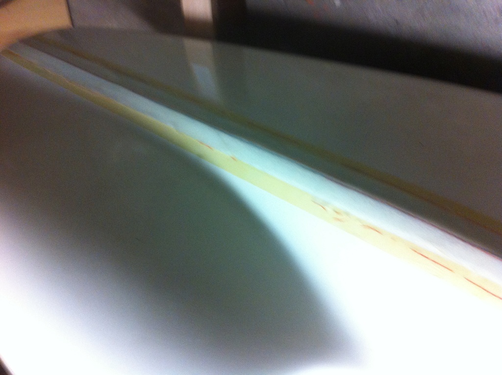

MessageSujet: Re: Un Milan SL nommé Epervier 01   Mer 13 Juin 2018, 23:41
Essai de fabrication d'un profil pour la fermeture démontable de la coque pendant les travaux de modifications.
