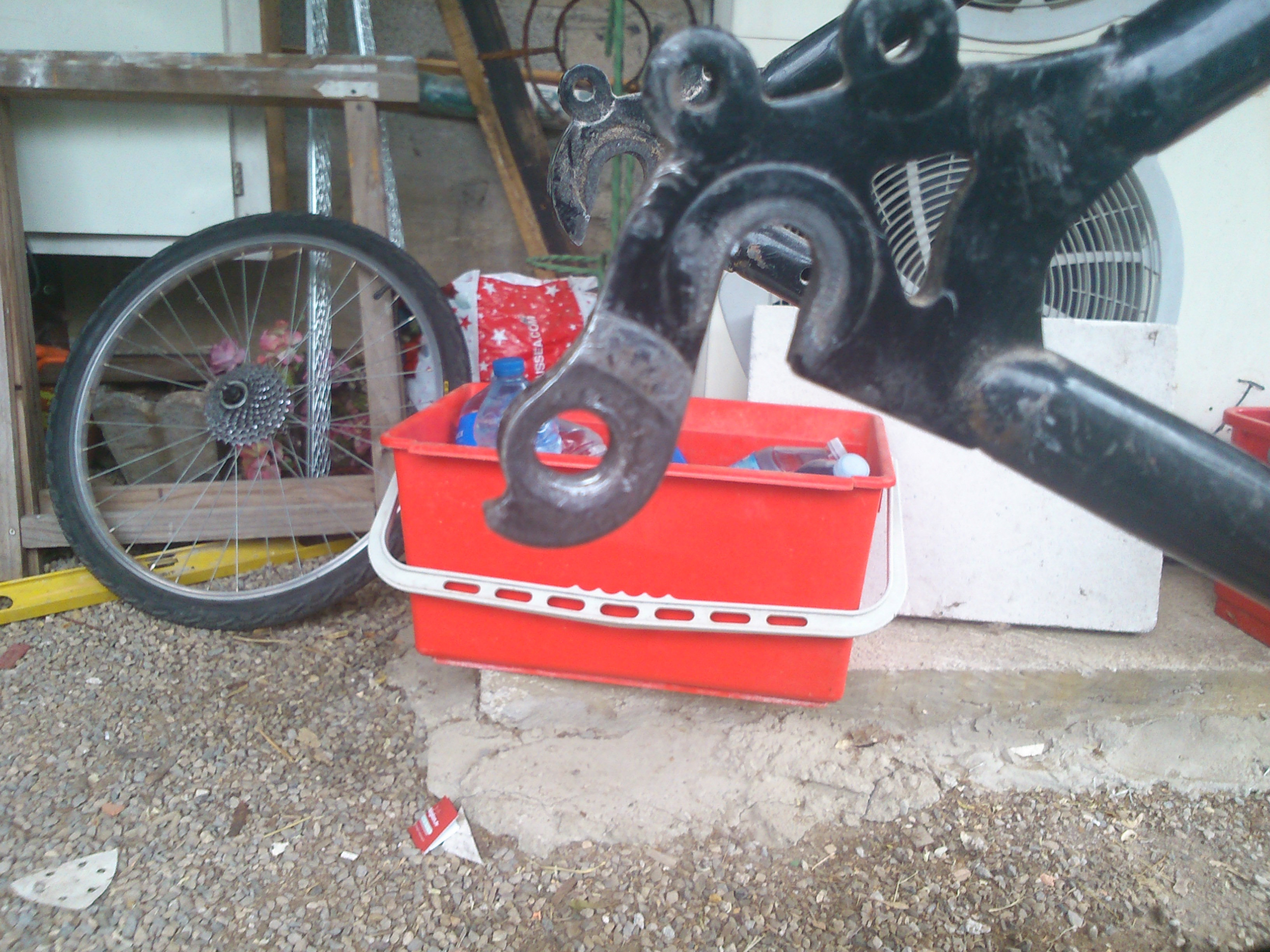

2 photos "avant - après" très parlantes... une patte de dérailleur, ça se redresse, même quand la situation paraît désespérée
et ça se redresse d'autant mieux avec une patte molle de chez feu Optima (tant mieux d'ailleurs parce que si elle casse, c'est potentiellement compliqué de s'en procurer une)
mais quand même, un désalignement comme ça, j'en vois pas souvent

J'ai du batailler ferme pour que Chabizar consente à me vendre une patte de dérailleur à 15 € !!
Au cours des 6 ans durant lesquels la patte d'origine a du accompagner les torsions que j'imposais à mon dérailleur, soit pour qu'il ne se prenne pas dans les rayons, soit pour que les vitesses extrêmes passent, j'ai pensé qu'il était tant que je la change
C'était sans compter sur les réflexes de sauvegarde de la planète de notre écolo vélociste (et non vélociste écolo) !!!
Bon, j'ai reçu la nouvelle patte hier et, comme par magie, j'ai pu régler le dérailleur facilement, comme j'avais pu le faire sur feu l'Adventure , ce qui m'avait mis la puce à l'oreille Cool
Mais rassures-toi Chabizar, je n'ai pas jeté la "vieille" patte ; dès que j'ai un étau sous la main, j'essaie de la recycler ! Laughing

okèèèèèè... si tu espères redresser une patte de dérailleur à l'étau, dans ce cas je suis d'accord, c'est plus efficace d'en racheter une Smile
Bon, je sens que je vis devoir poster une photo de l'outil "dégauchisseur de patte de dérailleur" qui est le seul à permettre de retrouver un alignement compatible avec l'indexation des vitesses Very Happy
Sans cet outil tu as peu de chance d'obtenir un résultat satisfaisant, surtout si la patte a été tordue un peu dans tous les sens.

Hum, redresser la patte sur la bête, c'est un truc à fausser le cadre !!!! pale
C'est justement pour éviter ce problème qu'on a fait des pattes amovibles !! Shocked

Pour vérifier, c'est un bel outil mais pour redresser, il agit comme un banal long evier, le résultat dépend totalement de l'habilité du vélociste.
Si l'ouvier du vélociste est un bourrin (genre ouvrier job étudiant comme déja vu dans l'atelier de plusieurs vélocistes), bonjour les dégats !
Cela dépendra aussi du matériaux de la patte et du matériaux du cadre.
VAR a écrit:
utiliser le bras de l'appareil comme un levier pour redresser la patte de dérailleur

Ah.
Il faudra vite aller prévenir les constructeurs qui auraient faits - les idiots - des pattes de dérailleur en acier à haute résistance.
Quels crétins !
Sinon, dans le vrai monde, la limite élastique du cadre est toujours - toujours - largement supérieure à la limite plastique de la patte de dérailleur.
Même sur cadre carbone, ou alu, etc.

C'est pour cela que le cadre ne risque rien: lorsque la patte plie et se déforme de manière plastique, donc au-delà de son élasticité maximale, le cadre est toujours dans sa limite élestique donc reviendra en place dès que la contrainte sera retirée.
Lors de la conception, la patte de dérailleur est une sorte de fusible mécanique à 15 € pour protéger le cadre. "On" l'aurait conçu pour que cela ne se serait pas passé autrement. Very Happy

d'autant plus que la patte n'est pas entièrement solidaire du cadre, elle ne tient que par 1 ou 2 vis (les pattes Optima en avaient 3 petites), et la partie sur laquelle s'exerce l'effort de l'outil à dégauchir n'est pas plaquée au cadre, elle dépasse telle le lobe de l'oreille
@jpl83 : si je plie le lobe de ton oreille, je te brise les os du crâne ? ben non, ça tire un peu sur la peau du crâne sans te scalper, c'est tout ! la patte de dérailleur, c'est un peu pareil, c'est le lobe un peu plus mou qui dépasse du cadre Smile
Bon, si j'avais su que tu avais de telles croyances sur la nocivité de l'alignement des pattes de dérailleur, j'en aurais profité pour te la facturer 30 € !
