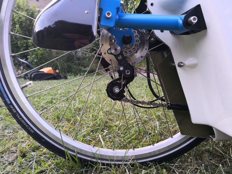

Aujourd'hui, je me suis penché sur le réglage du pédalier, que j'ai reculé de 1cm environ. D'après daweed sur sa vidéo concernant les réglages du WAW, il faudrait que les 2 galets du dérailleur arrière soient alignés verticalement, ce qui n'est pas mon cas.
J'ai pris une photo une fois le pédalier reculé, et voilà ce que ça donne :
Pensez-vous qu'il faille raccourcir la chaine ? Si oui, combien de maillons retirer à votre avis ? Je n'ai jamais fait cette manipulation sur un vélo, est-ce qu'il y a des précautions particulières à prendre ? Et pour faire ça, faut-il complètement sortir la chaine ? J'appréhende un peu d'avoir à faire ça, surtout pour la remettre en place. J'ai vu qu'il y avait un risque de la tourner sans s'en rendre compte...

Pour le derailleur, moi je laisserais comme ça : si jamais tu cassais ta chaîne, tu serais bien content de pouvoir retirer le maillon cassé en ayant un peu de marge.
Si tu veux raccourcir, il te faut un dérive-chaine. N’enlève pas la chaîne mais relie les 2 brins que tu vas séparer par un fil de fer afin qu’ils ne partent pas chacun de leur côté quand tu vas couper (comme une 3ème main qui tient pendant que tu coupe).
Au fait, quel moteur as-tu? Bafang pédalier avec un seul plateau ?
Pour les vis du nez, je n’ai jamais rien mis sur le mien mais effectivement un peu de graisse évitera que ça ne grippe ( n’importe quelle graisse, juste sur les 1ers filets, pas à chaque fois)

S'il y en a une, c'est plus facile de raccourcir au niveau de l'attache rapide parce qu'il n'y a pas de re-rivetage à faire
Tu peux rouler comme çà jusqu'à ce que ta chaine se soit un peu allongée ... mais tu peux aussi retirer une paire de maillons (toujours par paire) pour apprendre

Ton Waw étant équipé d'un Rohloff, ce n'est pas un dérailleur (un seul pignon pour entrainer la roue) mais un simple tendeur de chaine qui équipe ton vélomobile. La question se résumera donc à contrôler que ce tendeur agit avec suffisamment d'efficacité sur le brin mou de la chaine. Un coup de fil aux ets Fenioux pourrait être utile.
Messages : 3953
MessageSujet: Re: Le WAW364 de Guiom78   Sam 19 Mai 2018, 11:39
Guiom78 a écrit:
Ce que tu as c'est un  tendeur de chaine Rohloff.
Rohloff a publié un manuel d'utilisateur qui donne les indications sur son montage+réglage : https://www.rohloff.de/fileadmin/user_upload/8250_Kettenspanner_Montage_Faltblatt_A4_de_en_fr.pdf
Si on s'en réfère aux instructions de Rohloff, ta chaine est effectivement un peu longue, il est sans doute bon de retirer un maillon (= un couple male+femelle).
Si il y a un maillon attache rapide sur ta chaine, c'est très simple à faire à condition d'avoir un d';erive chaine très souvent inclus dans les multi-outils vélos).

+1 Inutile de déranger le père Joël pour si peu...
Par contre,  la version française de la notice serait peut-être plus confortable à utiliser... Wink
Informations pertinentes sur le réglage du tendeur à partir de la page 74.

Il est monté bizarrement ce tendeur de chaîne. Personnellement j’aurais tourné la patte plus vers l’avant pour avoir un maximum de dents du pignon concernées par l’enroulement de la chaîne.
C'est l'ergot entouré en rouge qui s'appuie sur le cadre et positionne le tendeur, cela dépend donc de la forme de la patte de dérailleur du cadre du WAW.
Il y a une élément oublié dans la discussion : ce WAW a une suspension arrière me semble-t'il qui va sans doute changer la position du tendeur lorsque le cycliste est dans le WAW (je suppose que la photo a été prise avec le WAW à vide = sans personne dedans ?).

Positionné ainsi, la différence par rapport à ce que recommande Rohloff est que la chaine est tendue un peu moins fortement, cela n'a rien de dramatique.
Messages : 5185
MessageSujet: Re: Le WAW364 de Guiom78   Sam 19 Mai 2018, 23:38
Je sais ça Fleur, j’en ai un sur le quattro et il est justement mieux positionné.
La suspension est une forme de parallélogramme donc pas d’influence sur le positionnement du tendeur.
Messages : 7646
MessageSujet: Re: Le WAW364 de Guiom78   Sam 19 Mai 2018, 23:41
Et comme c'est un pignon 16 dents, même avec cet enroulement partiel, moins d'un demi-tour, il y a bien assez de dents en prise. Sur un 11 ou 12 dents il vaudrait mieux avoir une première roulette, celle du haut, plus vers l'avant pour garantir un grnad nombre de dents en prise.
Sur mon cruiser, je suis passé au 13 dents sur le Rohloff et j'ai changé le tendeur pour avoir plus de dents en prise. Sous forte charge, ça sautait parfois.
Ici pas de soucis, c'est tout bon.

Merci ! Je vais enlever un maillon, dès que j'aurai reçu le dérive chaine que j'ai commandé : le document montre bien que ma chaine devrait être plus tendue.
En tout cas, j'ai bien fait de reculer mon pédalier. Même si je n'étais pas particulièrement mal à l'aise avant, je me sens maintenant beaucoup mieux pour pédaler. J'ai fait une petite sortie de 30 minutes ce soir pour tester. J'ai choisi un parcours avec un peu de relief pour refaire des tests de passage de rapports. Je n'ai pas fait craquer une seule fois le rohloff, j'ai juste eu un bloquage à un moment.
