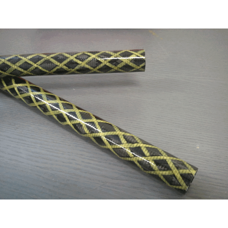

Tu peux enrouler quelques fibres d'UD carbone (bande 5 à 8mm de large) à +45° et une autre à +45° pour faire comme un grillage sur le tube. Le carbone reprendra la torsion sans dénaturer l'apparence bambou du tube. Cherche renfort ISOGRID

le but serait d'imiter ce tressage sur mon tube, si j'ai bien compris.
Messages : 3376
MessageSujet: Re: Tandem (style pino) en bambou (problème de torsion)   Lun 19 Mar 2018, 08:52
Oui.
