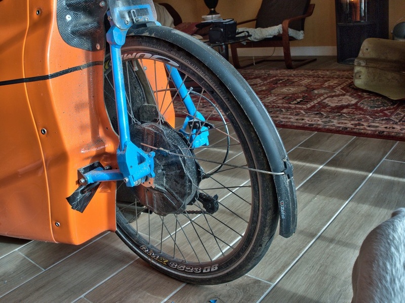

Voici une présentation rapide de mon WAW et des améliorations faites par moi même personnellement...
Détails du garde-boue (Zéfal 26") :
Il faut percer pour les fixations supérieure et droite.
Il faut couper le garde-boue à 63cm à partir de la fixation supérieure. Sinon ça touche la coque arrière.
Le renfort baléze suite à la casse sur le Waw de Magnum :
Deux haubans en acier (récup des fermetures des portes-fenêtres). Grosso modo 120mm² d'acier en plus des 40mm² ( au pif) en alu des deux tubes.
La résistance de l'acier étant ( toujours grosso modo) au minimum deux fois supérieure à celle de l'alu , ça fait une augmentation de facteur 6...
C'est TRÉS facile à faire : les trous sont existants et les surfaces  planes. Longueur des fers plats 325mm , largeur environ 12mm, épaisseur 2,5mm . Perçage à 6mm , quatre boulons et roule ma poule. J'aurai préféré des plats en alu mais n'en avais pas sous la main.
Fixation du boitier d'allumage assistance sur les barres de réglage du siège ; plus rien ne traîne au fond de la coque et ça reste accessible une fois le chargement terminé.
Fixation du Cycle analist avec une petite équerre (comme le garde-boue) .
Suppression de la batterie dédiée à l'éclairage , remplacée par un convertisseur 48/12v câblage alim du GPS et pose d'une prie 12v.
Voilà si ça rend service à quelques uns ce sera déjà pas mal...

MessageSujet: Re: Le Waw 332    Ven 02 Fév 2018, 20:24
Merci!
Le problème, c'est qu'à mon avis, le moteur agit en torsion sur le tube qui a cédé, à l'accélération comme à la régène...

MessageSujet: Re: Le Waw 332    Ven 02 Fév 2018, 20:31
Joël m'a monté une fixation anti-torsion de chaque côté .
