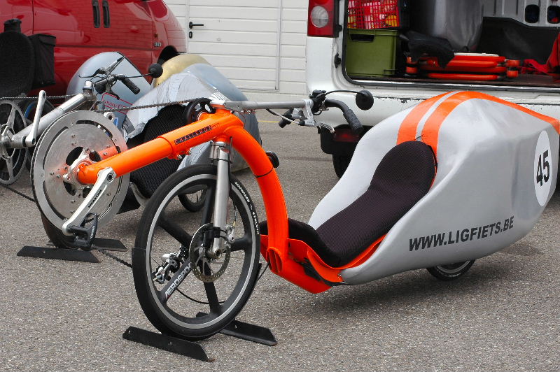

Un modèle assez radical de raz-motte de chez Trisled en Australie. Ils sont fous "down under" !
le Nitro LR
doctoto
Messages : 983
VPH : WAW 21;Zockra HR700
MessageSujet: Re: Super nitro low racer - Trisled   Mer 20 Déc 2017, 22:37
moi j'aime bien ; par contre, le brin tirant de la chaîne qui passe entre le bras de fourche et la roue!...
tu risques pas de prendre des virages en épingle avec ça; c'est fait pour rouler tout droit

Plus radical qu'un m5 ou nocom
J'adore.
Les tubes téflon vont empêcher de planter net la roue avant mais en même temps mangent quelques watts
Solution boiteuse

Je serais curieux de connaître le débattement de la bôme au niveau du plateau au moment que l'on envoie des Watts.
Enfin, j'ai l'impression que c'est un vrai point faible dans la conception de ce cadre.
Messages : 8070
MessageSujet: Re: Super nitro low racer - Trisled   Jeu 21 Déc 2017, 10:40
Bison
Au dessus de 7 ou 8 km/h on ne tourne plus le guidon.
Messages : 2606
MessageSujet: Re: Super nitro low racer - Trisled   Jeu 21 Déc 2017, 10:44
Je ne parle pas du guidon mais de la pointe avant de la bôme.
Avec un porte à faux pareil j'ai de la peine à croire en sa solidité mécanique.
Messages : 8070
MessageSujet: Re: Super nitro low racer - Trisled   Jeu 21 Déc 2017, 10:51
Du tube plein?
Messages : 2606
MessageSujet: Re: Super nitro low racer - Trisled   Jeu 21 Déc 2017, 11:04
Sûrement, ce qui lui donne un avantage certain en descente.
Solution boiteuse
Oui, solution effectivement boiteuse à cause du choix de la propulsion.
Le même en traction avant directe ou indirecte aurait au choix une meilleure garde au sol ou un siège encore plus bas et n'aurait poas cette stupide longue chaine qui entrave la direction !
Je suis curieuse de connaitre la hauteur du siège qui n'a pas l'air si faible que cela, c'est la roulette et la chaine qui rasent le sol, pas tant le pilote.

Pourquoi le pédalier est -il si haut dans les 2 cas ?
Messages : 8070
MessageSujet: Re: Super nitro low racer - Trisled   Jeu 21 Déc 2017, 18:29
Pour dégager les manivelles de la roue avant au maximum
Et éviter l'interference brutale..
Autant quand la chaîne frotte contre le pneu, le vélo prévient que rien ne va plus
Autant quand la manivelle appuie contre la roue, c'est l'arrêt immédiat et sans préavis
La première fois, ça surprend et la leçon rentre très vite...
On prend très vite l'habitude de lever la pédale du côté où on tourne à basse vitesse
Il y'a aussi une thèse qui dit que le rendement est meilleur lorsque l'écart entre le siege et la hauteur du pédalier est plus grande ( au détriment de l'aérodynamisme)

....Il y'a aussi une thèse qui dit que le rendement est meilleur lorsque l'écart entre le siege et la hauteur du pédalier est plus grande ( au détriment de l'aérodynamisme)
il me semblait que l'aérodynamisme était favorisé quand les talons touchaient le sol en virages....Même en HR , Aurélien avait l'impression que le pédalier plus bas limitait les turbulences des genoux montant trop haut.
Autrement dit ,quand le corps passait dans un tube de plus faible section.
Messages : 8070
MessageSujet: Re: Super nitro low racer - Trisled   Jeu 21 Déc 2017, 21:01
En décalant le pedalier du siège on augmente la surface frontale en passant de la position très allongée à assise... Sur le dos ( en caricaturant)
La longueur des manivelles agira aussi avec des mouvements de plus grandes amplitudes sur des manivelles longues
Ça y est,  j'ai de nouveau envie d'un lowracer !

Encore cette horrible longue chaine qui pendouille lamentablement, indécrotable Trisled
Autant de par la position du pédalier, la propulsion est la logique même pour un VD, autant pour la même raison, le traction avant est la logique même pour un VC !

Bien d'accord avec Fleur , refaire les memes abérations en propulsion en revoyant un peut le look .... beurk ! No  on recule là
T'est en mode "sadique" Marc ? il est certain qu'en competitions ce type de VC ne risque pas de te dépassé ... tu peut etre tranquille ! je plaisante ! encore que ...

moi je préfère pédalier 20 cm plus bas que le siege!!
style Easy racer!!
