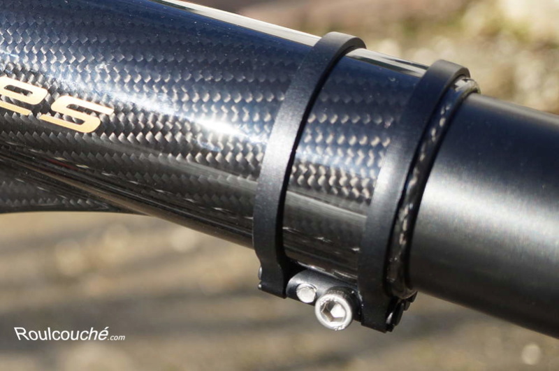

Voici quelques photos pour expliquer :
Je reconnais que le montage n'est pas terrible, la bague en ertalyte est usée et ne fait même pas la longueur du tube rentrée dans le cadre. De plus, les deux vis de fixation créée un axe de rotation lorsque je pédale et je décentre complètement le pédalier de son axe. Autant dire que cet assemblage est à reprendre.
Voilà ce que j'aimerais reproduire, sans le carbone bien-sûr  Laughing
Mon principal problème est de trouver un cadre de vélo dont le tube oblique qui est soudé au pédalier fait entre 45 et 48mm de diamètre extérieur  afin d'être au plus proche de la côte intérieure du tube de mon cadre.
J'ai entrepris quelques recherches sans succès, le diamètre est important, je ne trouverais donc pas d'acier et l'alu est moins courant en occasion.
Savez-vous si une bôme avec axe de pédalier peut se vendre en pièces détachées chez les fournisseurs de vélo couché ou bien je dois absolument trouver un cadre de vélo à découper ?
Si jamais vous avez cette pièce, je suis bien-sûr très intéressé Smile
Merci d'avance de votre aide Wink

Tu peux mettre des colliers pour serrer la bôme
http://velorizontal.bbfr.net/t23207-systeme-de-serrage-bome-casse-challenge-seiran
Pour rattraper les jeux, comme le dit Jagut, des tubes pvc gris de canalisation d'eau par exemple, au rayon bricolage.
Une fois que tu as trouvé le bon réglage de longueur, tu peux percer de part en part bôme et cadre pour faire traverser une clavette "de sécurité" si besoin.
