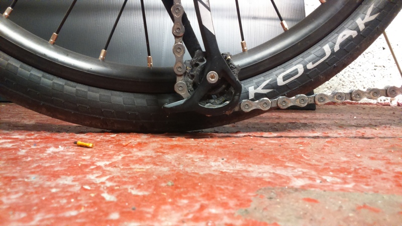

Sur les dernières photos, on constate effectivement que la chaîne est trop longue.
Je procède en plaçant la chaîne sur grand plateau/grand pignon, et je tends perpendiculairement ce qu'il y a de chaîne en trop , ce qui me donne le nombre de maillons à retirer; et comme les maillons vont par deux, il vaut mieux laisser de la marge que d'en retirer trop.

Ton problème de dérailleur est une conséquence du réglage de la bome pour ta taille d'entrejambe.
Je suppose que la bome a du etre rentrée pour etre adaptée à ta taille, elle avait sans doute été réglée au départ pour les grand bataves, enfin non la je plaisante, en fait les constructeurs ignorant la taille du futur client ont tendance à la régler au maximum car il est plus facile de réduire la longueur de la chaine (= enlever des maillons) que de l'allonger (= rajouter des maillons).
Lorsqu'on modifie la position de la bome sur un VC, on doit en général (sauf si c'est une assez petite modification) aussi adapter la longueur de la chaine ce qui n'a de toute évidence pas été fait pour ton VC.
Il faut donc réduire la longueur de la chaine.
Mais je ne sais pas de combien de maillons car la manière de règler la position de la chappe du dérailleur est spécifique à chaque marque et je ne connais pas la méthode de réglages de SRAM (mes vélos actuels à dérailleur sont en Campagnolo 11v), en général il y a plusieurs étapes qui doivent etre faites séquenciellement, il ne faut pas tripoter les différents réglages de manière aléatoire !
Il te faut trouver un mode d'emploi du SRAM X7, ce qui doit se trouver en ligne en googlant !

Je vais essayer de trouver le mode d'emploi mais dans le cas contraire je pense enlever les maillons deux par deux au fur et à mesure et essayer jusqu'à avoir un fonctionnement normal de toutes les vitesses. Ca risque de prendre du temps mais bon... C'est con, j'aurais dû y penser à ça lors de l'essai mais comme je n'avais pas eu à le faire sur mon Azub ben j'y ai pas pensé Embarassed

Je ne sais pas s'il y a une méthode différente pour chaque marque mais moi ce que je fais :
Je dérive la chaîne tout en conservant le rivet en place, c'est une habitude, ça permet de garder des bouts de chaînes complets. Si tu as un maillon rapide c'est encore mieux.
Ensuite, je passe la chaîne en configuration grand pignon et grand plateau en shuntant le dérailleur. Tu dois ôter la chaîne de la chape de ce dernier.
Je tend la chaîne et à l'endroit du croisement, je rajoute deux maillons (un maillon étant constitué de deux demi maillons) et j'ai ma longueur de chaîne.
Après ablation du surplus de chaîne tu reconnectes le dérailleur dans le circuit.

SRAM utilise une méthode de ce genre sur certains de ses dérailleurs mais cela dépend aussi de la longueur de la chape, dans le cas présent c'est une chape longue qui peut nécessiter plus de chaine. Comme déja dit, cette chape longue est totalement inutile puisqu'il n'y a qu'un seul plateau. Mais comme Nazca vend ce vélo soit avec triple plateau, soit avec dual drive, je suppose que pour limiter le nombre de version de dérailleur qu'ils commandent, ils montent le chape longue nécessaire avec le triple plateau aussi sur le vélo avec dual drive ce qui est plutot bof, bof !

Le vélociste qui a ajusté la bome aurait aussi du ajuster la longueur de chaine et vérifier le réglage du dérailleur !
Comme tu as modifier le réglage du dérailleur pour essayer de solutionner le problème de tension de la chaine, tu devras probablement le ré-ajuster.

Dans le cas présent un seul plateau et une chape longue
Le dérailleur même avec une RL 11-34 ne sera utilisé qu'à 50% de sa capacité
Pour notre novice en la matière je propose qu'il se mette sur la denture moyenne et retire le nombre de maillons nécessaires pour que la chape du dérailleur soit +/- verticale
Il aura ainsi encore la possibilité d'ajuster sa bôme de +/- 1 à 2 cm sans toucher à la longueur de chaine

Je fais ça ce matin et je vous tiens au jus, je vais également regarder comment se comporte mon Sram NX 1x11 au niveau de la position de sa chape et comparer.

J'ai retiré 3 maillons complets et le dérailleur fonctionne parfaitement sur tous les rapports maintenant avec une position beaucoup plus conventionnelle.
Ensuite, j'ai réglé le dérailleur ainsi que l'indexation des vitesses à l'aide d'un tutoriel vidéo.
Il y'a sur les rapports longs 7/8/9 un peu de "clic clic clic" au pédalage, donc étant donné que tout est neuf et que le vélo n'a roulé que sur 3 km, je vais attendre d'avoir fais une semaine complète de vélotaf (environ 175 kms) pour re-régler tout ça. Et si jamais les "clics" sont toujours là, je l'amènerais chez un vélociste pour qu'il le règle parfaitement.
Après je me souviens que chez cyclable (lorsqu'ils faisaient encore les vc Azub) le vendeur m'avait dis qu'étant donné les longueurs de chaine des vc, il était normal que les dérailleurs fonctionne moins précisément et soient plus capricieux et occasionnent ce genre de bruits.

Avec un seul plateau et une roue de 20" il est préférable de monter un dérailleur à chape moyenne pour que la chaine ne récupère pas trop les salissures au voisinage du pneu
Avec une roue de 26" c'est secondaire, bien que, supposant que le ressort de tension soit le même, un dérailleur à chape moyenne devrait mieux tendre la chaine
Messages : 8400
MessageSujet: Re: Avis marque Nazca   Dim 07 Jan 2018, 09:53
Chape longue et roue de 406,  attention !
 photo du trike de ma douce dont la roulette inférieure était à 20 mm du sol
Et obligatoirement.. Le crash a eu lieu
Depuis, le sram gx à une chape moyenne mais le trike est en monoplateau.
Messages : 3388
MessageSujet: Re: Avis marque Nazca   Dim 07 Jan 2018, 13:10
Ce Nazca a une roue arrière de 26", donc la chape longue bien qu'inutile, ne posera aucun problème, la majorité des VTT en roues de 26" utilisent des chapes longue, les chape courte sont surtout utilisées sur les vélos de course route et la aussi les chape moyenne font leur apparition pour permettre des cassettes avec des grands pignons de 32 dents ou plus qui eux aussi arrivent sur les groupes route.
De toute façon cette transmission dual drive + 9 vitesses est complètement dépassée, Nazca ferait bien de passer à une transmission mono plateau VTT avec cassette 10-50 en 11 ou 12 vitesses cela serait beaucoup plus léger et solutionnera le problème de la disparition du dual drive.
