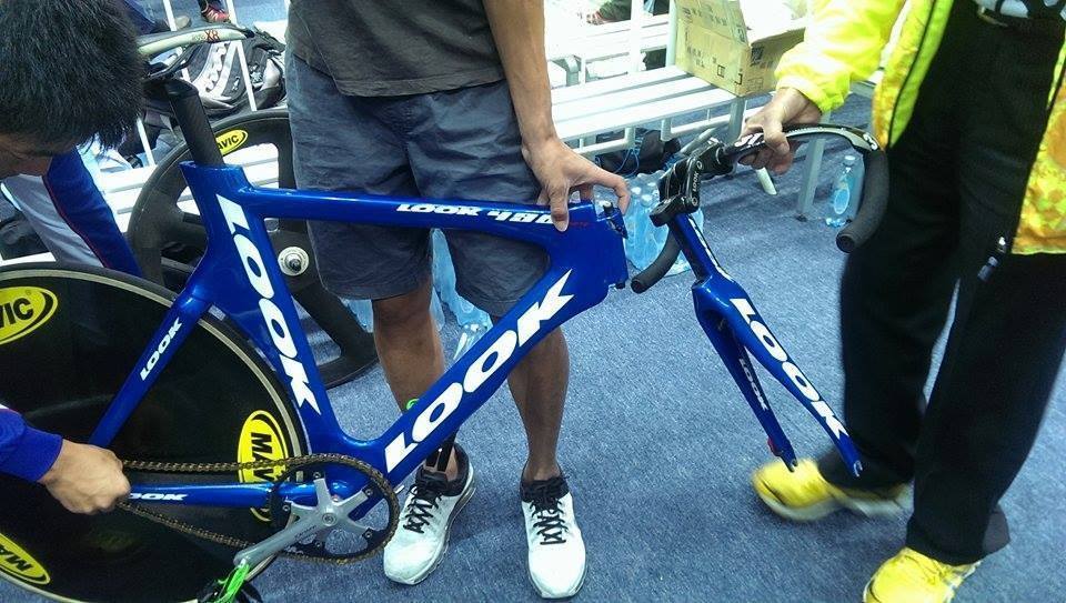

Vos échange sur la colonne de direction me rappelle celle bien spéciale du fameux vélo Look L96.
OK, c'était il y a quelques années, ce n'est pas un couché...
Mais sa colonne de de direction avait fait couler beaucoup d'encre à l'époque et avait été présentée comme étant un modèle de légèreté et de rigidité ... mais qui limite l'angle de rotation de la roue avant...
Comme sur un TD, l'angle de rotation de la roue avant est limité, ce genre de montage ne serait-il pas intéressant?
Ici la fourche est d'une seule pièce avec une "mortaise-roulement" pour accueillir le tenon cylindrique de la partie basse de la pseudo-colonne de direction du cadre.  Elle est maintenue en place par la pièce suppérieur qui accueille le tenon cylindrique supérieur du cadre et est fixée à la fourche.

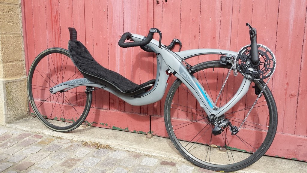

il me rappelle encore plus le Zockra TD HR
