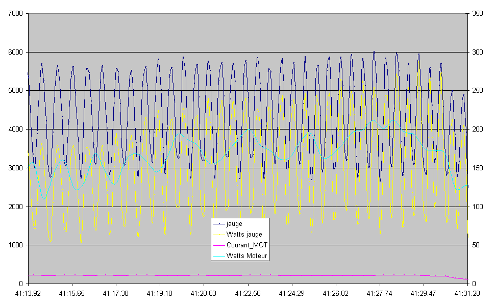

Suivant l'idée de "téléphérique sur chaine" émise initialement par cebd, j'ai fait un proto de mesureur de puissance de pédalage pour vélo.
Un capteur de pesée (20kg max) mesure la force que la chaine exerce sur une roulette qui impose une petite déformation de la chaine par rapport à la ligne droite. J'ai une remonté d'environ 5mm pour 80 d'espace entre roulettes (de chaque coté), qui correspond à mesurer une force environ 8 fois moindre que la tension de chaine. Une petite électronique (PIC16F628) perso renvoi les mesures de force et de vitesse de rotation, entre 1 et 10x par seconde, en bluetooth (BTBee) vers un PC ou un smartphone, pour enregistrement.
J'ai fait un petit banc de test pour calibrer la mesure:
J'ai été jusque 25kg de tension chaine, c'est assez linéaire, difficile d'aller au dessus.
Mais il y a un soucis: selon la position des pignons, les maillons montent plus ou moins, et on sent clairement plusieurs points d'équilibre stable. Selon le point choisi, le rapport entre tension chaine et force mesurée varie de près de 10%. Ce n'est pas trop un soucis quand on pédale, car les maillons passent suffisament vite pour que l'on moyenne, même sur 0.1seconde, mais ça rend imprécis l'étalonage (il faudrait le faire pour toutes les positions possibles des pignons, en tournant très régulièrement par petit angle).

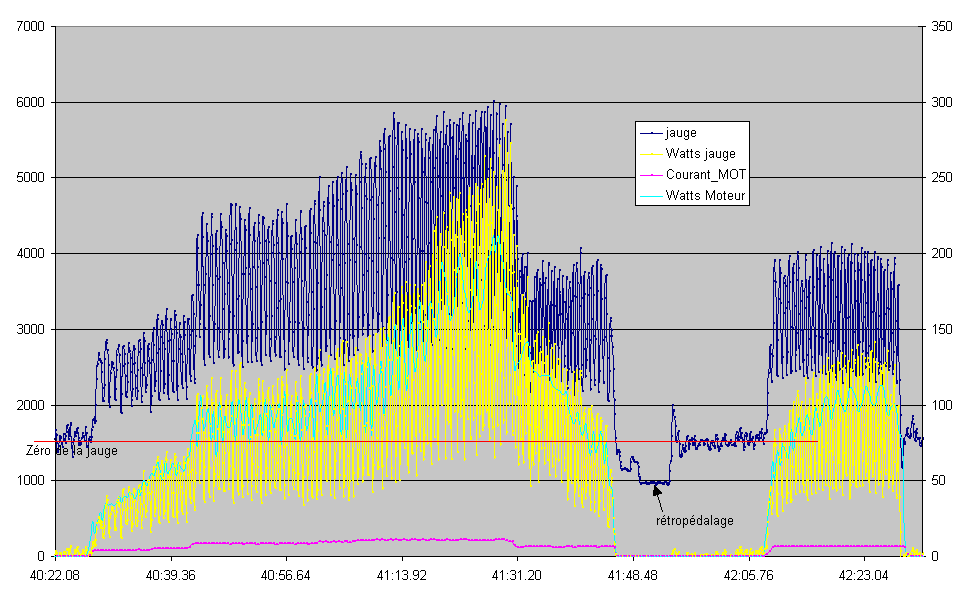

Mon vélo peut être utilisé en générateur, en utilisant le freinage régénératif et en soulevant la roue arrière. Cela permet ici de tester en mesurant la puissance reçue au moteur (que j'enregistre aussi, via bluetooth, mais dont la mesure n'est pas hyper précise, et il faut aussi tenir compte des rendements pour comparer).
A 10x par seconde, on voit bien la variation de puissance au fil du pédalage (la tension de chaine ne s'annule pas aux points morts, mais reste aux environs du tiers de la tension maxi)
Les variations rapides des watts moteurs ne correspondent pas à celles du pédallage, car la vitesse de rotation de la roue varie, dont une partie de la puissance transmise est stockée/destockée dans l'inertie de la roue. J'ai ajouté récemment une mesure plus précise de la vitesse de chaine, il faudrait que je regarde si c'est cohérent.
Je n'ai pas bcp plus de temps à consacrer à cette idée, si ça intéresse quelqu'un, de préférence proche Drôme, je peux lui prêter pour au moins quelques mois.
