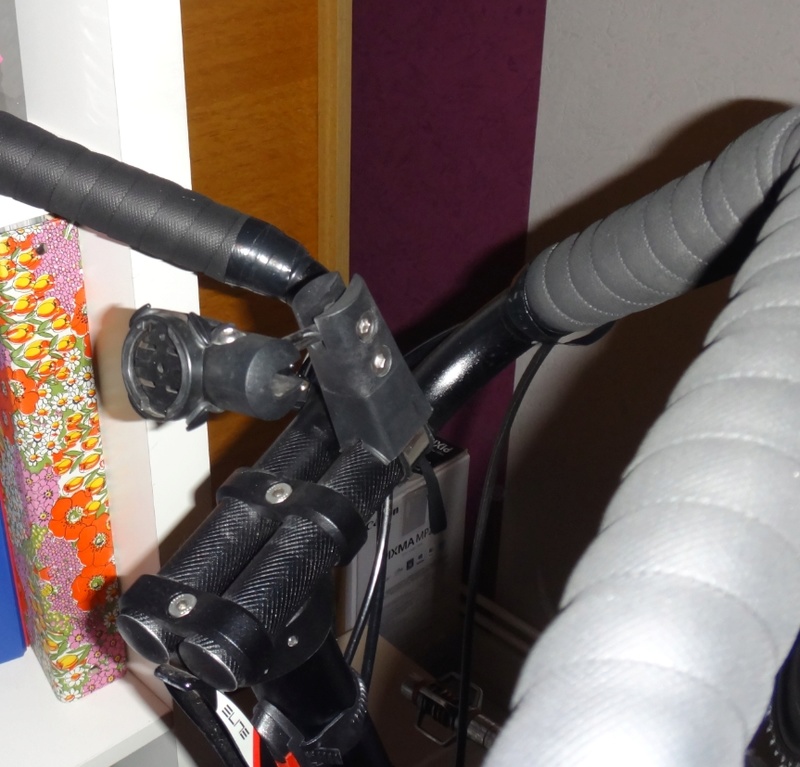

Oui, je vais les couper après la fixation grossière de la position!! Il me semblait l'avoir écrit?
Ce que je voulais dire c'est que la rondelle "écrase" le siège et a une position correcte quand elle suit la tangente de la courbe du siège à cet endroit là. Si on monte ou descend plus, il y aura une contrainte de la rondelle sur la matière du siège. C'était juste une interrogation...
Oui, j'ai mis le siège relevé (maxi?) pour débiter, je verrai ensuite si je le redescend. Une des raisons qui me fait passer au couché, ce sont des douleurs cervicales lors des longues distances...
Avez vous une astuce pour fixer le garmin edge au centre du cintre double J, dans le prolongement de la fourche?

C'est facile à trouver c'est TOPEAK qui fait ça et son petit nom c'est "bar extender" on en trouve un peu de partout sur le net et parfois même en boutiques

Extra, c'est ce qu'il me faut!!!
Sur la photo, on voit les barres du cintre au niveau de leur fixation. Elles ne sont pas lisse avec des aspérités ce qui doit rendre leur fixation solide.
Sur le Brevet, comme il est livré, elles sont lisses sur toute la longueur, et donc elles tournent dans la fixation malgré un serrage à fond...
Peut être rajouter du tape dessus pour éviter cette rotation?

Si elles tournent peut être que ca vient aussi que tu es trop raide, au début je devais les régler presque a chaque démarrage ( j'étais trop tendu)

... Sur la photo, on voit les barres du cintre au niveau de leur fixation. Elles ne sont pas lisse avec des aspérités ce qui doit rendre leur fixation solide.
l'économie de cette opération là https://fr.wikipedia.org/wiki/Moletage

Sur mon Schlitter, les aspérités ne ressortent pas, ce sont des lignes creusées, juste pour le décor je pense Very Happy
