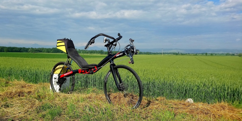

Non, mais c'est pas un problème, plutôt une imprudence, la route était loin d'être parfaite, je vais retourner y voir. Le Pelso est vraiment un super vélo.

Je suis retourné sur les lieux de ma chute, en effet un beau devers en plein milieu dans une courbe à gauche la roue avant a refusé de monter et patatra! heureusement cette fois je ne roulais pas vite sinon j'y avais encore droit Very Happy Plaie profonde au bras qui a du mal a guérir Shocked la fesse impec
Voir le profil de l'utilisateur http://www.veloblan.com/ En ligne
Messages : 2956
MessageSujet: Re: VC PELSO BREVET   Sam 28 Juil 2018 - 19:21
Le Pelso Brevet est un autre vélo que le Schlitter Encore et il y a effectivement un changement de comportement induit par cette distribution du poids qui est plus vers l'avant sur le Pelso que sur le Schlitter.
L'effet le plus sensible pour moi est la stabilité et l'équilibre du vélo à basse vitesse.
Le pendant négatif que j'ai pu constater est lors des freinages en descente de col (avec des virages à épingles bien sûr) sur route mouillée, j'y bloque la roue arrière plus facilement qu'avec le Schlitter.
Sinon pas grande chose. Je ferai quand-même attention sous la pluie dans les virages en passant sur des bouches d'égout etc
