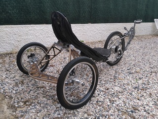

Voilà mon aile provisoire usinée... Very Happy
Une fois tout monté j'ai sauté au milieu de mon châssis pour voir un peu les déformations, en flexion, je pense que ce n'est pas trop mal, souple mais pas trop, c'est ce que je voulais, par contre, en torsion, c'est catastrophique Shocked comme je m'en doutais un peu, j'ai exagéré l'allégement du tube inox diam 48mm . Comme cette partie du châssis ne me plaisait pas vraiment, je réfléchis à en refaire une en ALU un peu modifiée, ce sera pour plus tard, je continue l'AR avec les pivots du tilting et les fusées.

Peut-être tu peux tendre des cables entre les extrémités du tube que tu as juste derrière la roue avant, et les pivots hauts des bras arrière, cables qui se croiseraient et fixeraient aussi sous le siège, au niveau de l'angle de ta "colonne vertébrale" et reprendraient des efforts de torsion, mais aussi de flexion (ce qui pourrait être trop rigide).
Pour le réglage du pincement arrière, l'ajustement avec des lumières me semble délicat (ça se joue au dixième de degré là si tu veux optimiser les pertes de roulement dues aux pneus).
XDG
Messages : 222
Localisation : Marseille
VPH : Projet d'un vélomobile
MessageSujet: Re: Construction d'un Delta TD (Style "Mosquito")   Lun 04 Juin 2018, 23:44
Oui tout à fait, j'ai moyen d'améliorer la rigidité de l'ensemble mais je vais attendre pour ça de recevoir mon siège. J'aimerai bien me servir si possible de la fixation de celui-ci pour augmenter la rigidité du châssis, enfin si c'est possible.
Pour le réglage du pincement du train, je vais encore penser à un réglage plus fin comme tu le préconises, mais ce qui me gêne, c'est que même si le réglage est fin, je risque de perdre ce //par la souplesse de l'ensemble!
Je ne vois pas l'intérêt de régler au 10eme de degré un angle qui va varier juste par déformation élastique du train AR complet!
Ce qui m’amène à une deuxième remarque, peut être que mon train ar n’est pas assez rigide !!
Une aile en Alu me garantirai une meilleur rigidité sur l’ouverture du train…

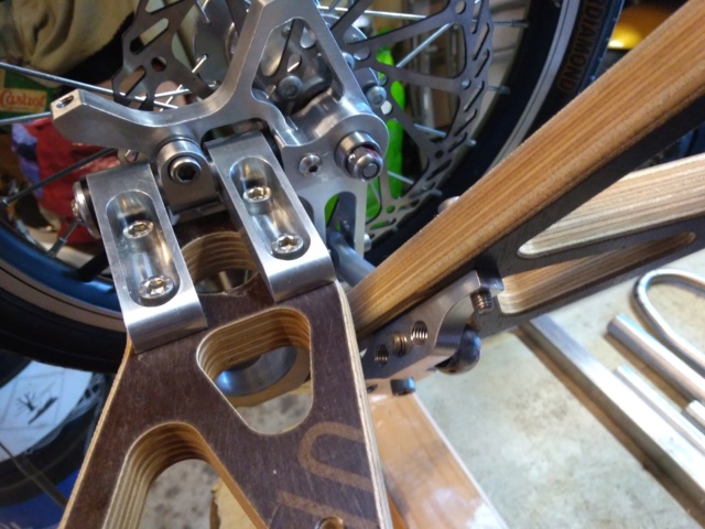

MessageSujet: Re: Construction d'un Delta TD (Style "Mosquito")   Mer 06 Juin 2018, 10:21
Début des pivots avec bague pour le tilting AR.
Pour la suite, se sera les fusées.
Je me demandais à ce sujet, il n'existe pas des étrier Gauche et Droite comme pour les voitures  scratch !!
J'aurais put avoir 2 fusées 100% symétriques, ça m'aurait arrangé !! Very Happy

Avec des freins hydrauliques , tu réoriente l'entrée de durite a l'étrier .
Quelle classe dans ton usinage chapeau XDG qui plus est avec le bois .... ( suis quand meme inquiet sur le poids final scratch)
XDG
Messages : 222
MessageSujet: Re: Construction d'un Delta TD (Style "Mosquito")   Mer 06 Juin 2018, 19:44
Merci. Tout à fait d'accord avec toi, je passerai rapidement à des étriers hydrauliques, se sera plus simple pour les durites et bcp plus simple pour coupler le freinage sur une seule commande....j'ai fait l'erreur au tout début du projet d'acheter une paire à câbles, quel ânes Sad !!
Pour le poids, moi aussi je suis inquiet , je n'ai pas osé peser pour l'instant, ça voudrait pas dire grand-chose,  j'ai bien une estimation à moins de 20kg mais pour l'ensemble sans carénage, mais rien de garanti!!!
Le châssis mécano-soudé pèse 4,2 kg (la seule pièce que j'ai pesée!), mais je sais déjà qu'il faudra le modifier pour la rigidité! (je suis en // sur une CAO 100%alu boulonné pour changer mon cadre actuel ! se sera pour un peu plus tard..)
Concernant les pièces alu, y a moyen facilement de gagner approximativemnt 30% de poids sur l'usinage! (j'ai tendance à faire un peu trop costaud !! je viens des répliques voitures !! )

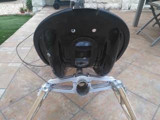

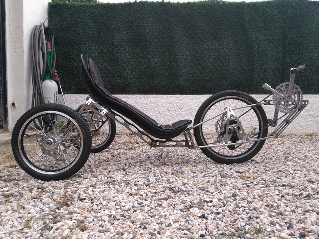

Quelques nouvelles. Je suis content d'avoir reçu mon siège  Very Happy , il s'intègre bien au vélo, pas de mauvaise surprise mais par contre, je suis de plus en plus décu de mon chassis qui décidément comporte beaucoup de défaults de conception  pale .
-Trop souple en torsion, que se soit pour la partie AR ou le treillis avt.
-Ne permet pas de "descendre" le siège au maximum afin de baisser le CdG, pourtant la principale mise en garde d' "gluondufou" et "olivier" qui m'avaient alerté dès le début du projet sur ce point important !
Bref, plus ça va et plus je me dis que je me suis "planté" sur ce chassis (j'avais misé sur la simplicité mais il s'avère que ce n'était peut être pas LA solution!). Je continue malgré tout l'usinage des fusées et réfléchis aux différentes biellettes de direction pour avoir le bon débattement au niveau des manches de direction. Heureusement, la partie roue avt, dérailleur-étrier-disque, pédalier, trapèze Ar restent valablent et seront réutilisable s'il me prenait l'envie de refaire ce cadre!
Quelques photos...
J'attends d'avoir terminé mes fusées et de pouvoir monter mes roues AR avant de prendre une décision radicale ou pas!!
J'ai déjà réfléchis à un châssis double poutre au lieu d'avoir une seule épine dorsale qui finalement géne l'intégration du siège! Ces 2 poutres pourraient venir jusqu'à hauteur de l'axe de roue avt afin d'augmenter la rigidité, un peu comme le "Mosquito" et son cadre en bois finalement!
C'est dans ces moments là que je comprends le nbre. de chassis réalisés pour obtenir le mosquito que l'on connait aujourd'hui, rien n'est facile Very Happy   !!

Pour la rigidité en torsion, peux-tu estimer celle de ton chassis (en Nm/°), telle que calculée par la CAO,  et évaluer l'ordre de grandeur de la rigidité qui te semble nécessaire ?
J'ai environ 14Nm/° entre roue avant et arrière pour un VC bois, et c'est bien trop mou. Vidéo (pourrie) de l'essai en torsion A mon sens, il faudrait au moins 50Nm par ° et mini 100Nm de résistance mécanique.
Ca me semble essentiel pour un vélo couché, peu intuitif et on fait l'erreur quasi systématiquement dès lors qu'on cherche l'économie de poids...

il semble que tu utilises un siège Perfomer, en fibre de verre, bien épais et rigide.
est ce que tu ne pourrais pas l'utiliser pour rigidifier ton cadre ? en ajoutant des fixations pour qu'il fasse partie intégrante du cadre ?
XDG
Messages : 222
MessageSujet: Re: Construction d'un Delta TD (Style "Mosquito")   Mar 19 Juin 2018, 07:40
Tout à fait c'est bien mon intention, il est rigide en torsion en plus, parfait pour mon souci...

Ce soir, j'y suis retourné et c'est pire que ce que je pensais!!!
"olivier" d'ailleurs l'avais dit, le Tilting complique énormément le montage, induit des efforts supplémentaires, et ajoute des contraintes au niveau de l'aile mais aussi au niveau des 2 bielles en bois!
Résultat, je ne peux pas conserver les pièces en bois dans cet état, l'allégement les ont rendues fragiles en flexion (énorme erreur de ma part).
Je vais me donner un peu de temps avant de poursuivre, pour soit modifier le bois par ajout de pièces en alu ou refaire simplement les pièces en alu!!!
XDG
PS: décidément, y a pas grand chose à garder. Shocked .....en fin de compte..

Peut-être rigidifier avec 2 câbles tendus ; un au-dessus et un au-dessous avec 2 " béquilles" de chaque côté.
Ou si tu as un moyen sûr de coller de l'alu sur du CTP, faire un sandwich une couche CTP (que tu as déjà) et 2 couches d'alu.
A propos de CTP, c'est quoi que tu utilises?

Honnêtement avec des câbles je ne vois pas trop , par contre j'ai pensé aussi à la solution de renforts en ALU, ça ne me plait pas mais je n'ai pas trop le choix si je veux au moins faire un test!
Voilà une solution avec des profilés en U qui serait je pense efficace et qui me permettrai aussi d'assurer la fixation de la biellette pour la direction!
32/captur12.jpg" />
Je vais voir quoi faire...
Merci pour les idées..
XDG
PS: j'allais oublier, le bois c'est du CT filmé coffrage de ce genre
Je ne pense pas avoir fais une erreur sur la matière, je trouve ce CTplaqué plutôt de bonne qualité, filmé résine pour une dureté en surface intéressante et traité en plus pour résister à l'humidité
mais c'est plutôt que je suis parti sur l’hypothèse que mes pièces en bois ne travailleraient pas en flexion et j'avais tout faux, les 3 subissent de moments de flexion !!!
