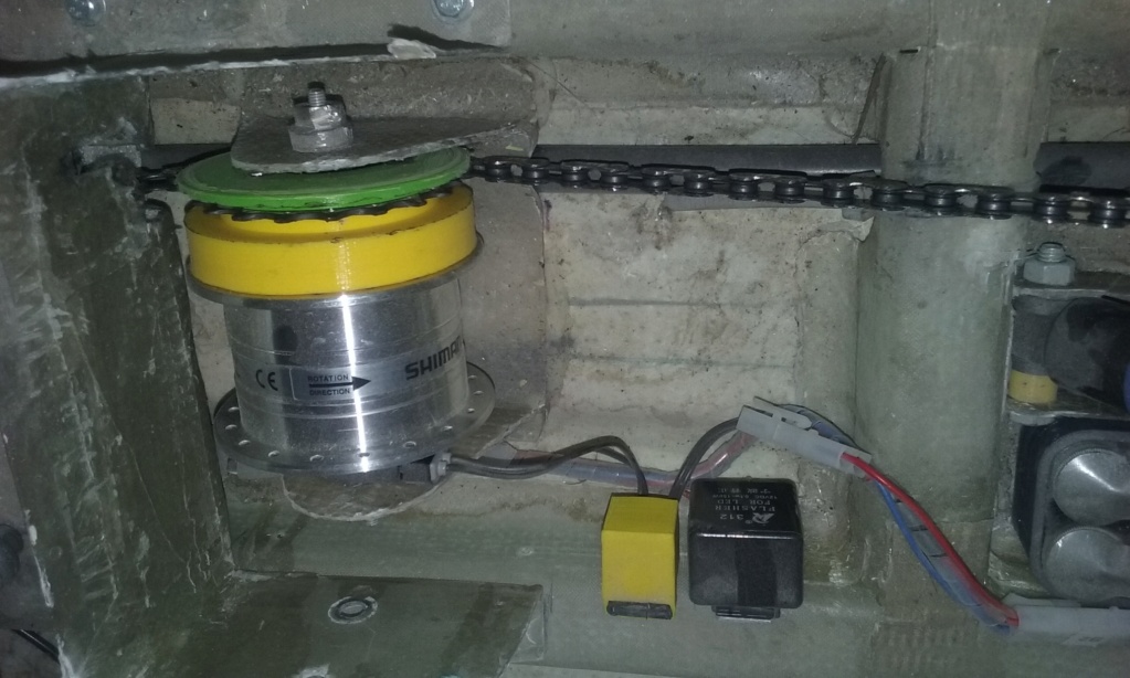

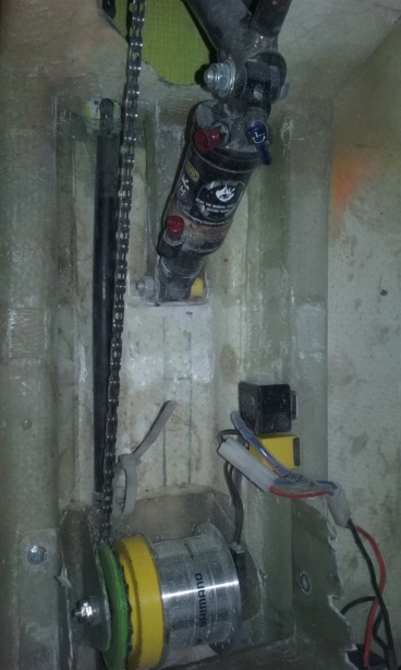

MessageSujet: Re: Vélomobile Pypat (PATMOBILE 02 )    Mer 18 Juil 2018, 15:18
Le petit bout de voyage de cette année a permis de tester le matériel.
Il y du bon:
La suggestion de Serge(rouedevelo)de mettre un moyeu dynamo à la place du générateur (que je n'ai pas eu le temps de fabriquer Very Happy )c'est avéré efficace
J'ai pu maintenir ma batterie de 12v en charge (variation de 11.8v à 12.5v) tout en alimentant toute le long de la route mon téléphone avec l'appli gps ouverte.
Inconvénients tout de même : Petite résistance au pédalage, étant fixé au fond du VM l'alternateur génére du bruit (le passage des entrefers résonne avec la caisse)
Du moins bon:
Le tube résine supportant le pédalier est un peu souple (à refaire en plus épais et peut être mieux répartir les fibres)
Et du mauvais:

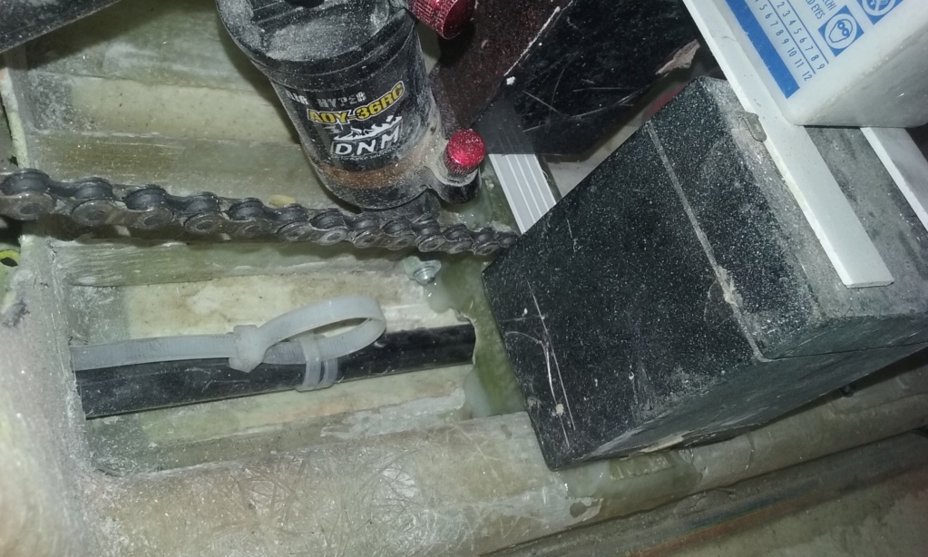

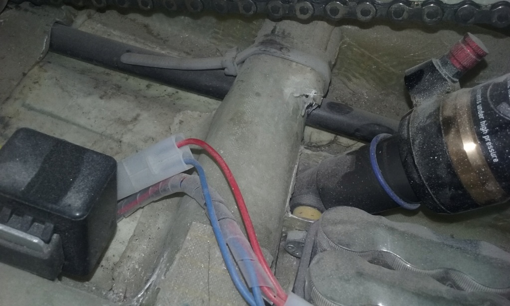

Casse de la traverse supportant l'amortisseur, le perçage pour le passage du retour de chaîne y est pour beaucoup.
Plus qu'à démonter et refaire (en plus solide bien sûr  Very Happy )

MessageSujet: Re: Vélomobile Pypat (PATMOBILE 02 )    Jeu 19 Juil 2018, 17:44
Morceau cassé suprimé
Le nouveau est ajusté
Et collé.
Maintenant cha chèche Cool
