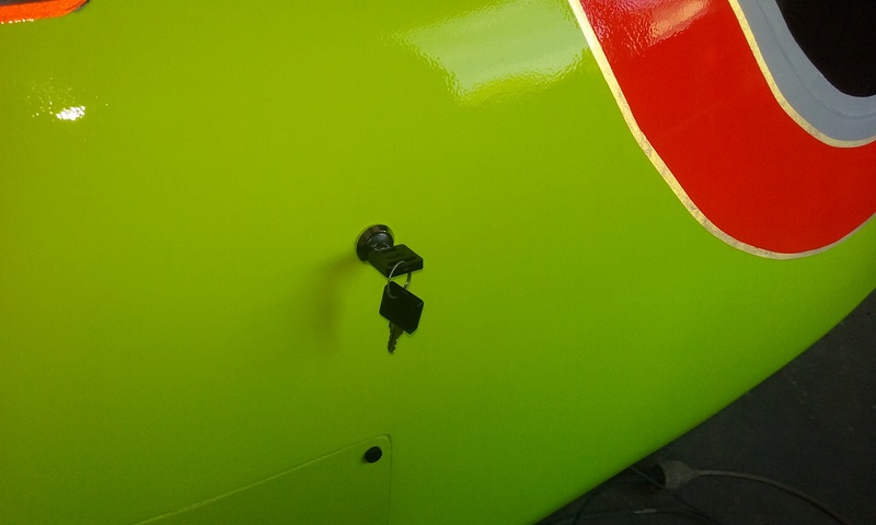

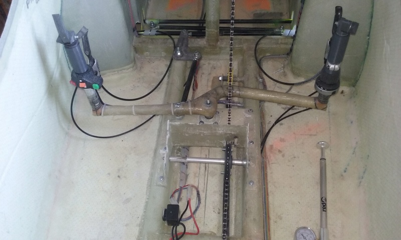

Plus de détails
Le tableau de bord.(on aperçoit au fond les deux prises d'air pour ventiler les jambes)
Le guidon sous l'avant du siège (on remarque le changement de roulette pour cause de destruction elle était imprimer avec un très faible remplissage 10% pour les essais la nouvelle est à 100% plus qu'à voir sa tenue dans le temps. et quelques vis que je dois racourcir)
La visière et ses molettes de maintien en position ouverte
Les vitres coulissantes et le petit bouton de manœuvre qui vient se clipper dans la languette de visière pour empêcher l'ouverture
Le coffre avant et le ventilateur de PC pour refroidir le bédouin dans les côtes trop raide  Very Happy
avec sa serrure
Sur le passage de roue la tringle de commande pour l'ouverture du capot av
Fermeture à clef de l'ensemble.
Gâche de la serrure de l'ouverture du cockpit
Câblage des feux arrières et fixation dégueulasse je n'ai pas eu le temps de faire mieux.
De l'extérieur on n'y voie que du feu  Very Happy
Petit gadget bien utile, des coquilles sous la coque en guise de poignée pour déplacer la bête.
Je pense avoir fait le tour des détails, mais les curieux peuvent toujours se lâcher .
