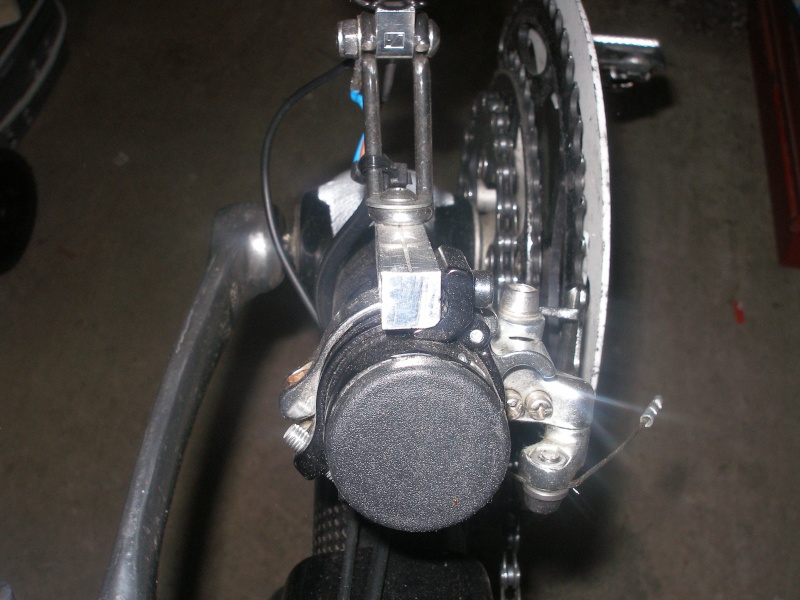

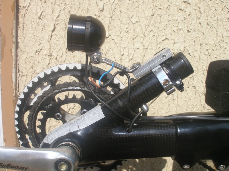

bonsoir
j'ai acheté une barre carée pleine alu 11x11 au bricolage du coin. Je l'ai coupée, percée et taraudée. 6€ la barre environ, je sais plus !
puis j'ai limé sur un angle vif afin que celui ci fasse le rond et épouse le creux du collier noir que j'avais en stock et ainsi le carré alu est bien dans l'axe de la potence carbone à l'assemblage. Et ça passe juste au dessus du collier chromé qui porte le dérailleur. Mécaniquement il était impossible de passer le collier noir avant le collier dérailleur.
seul inconvéniant: une barre de 1m pour qq cm utilisés... (ça n'a pas servis qu'à moi du coup et aussi pour support de lampe avant sur un vk2)
Après ajustement, pose du frein filet, un serrage et hop...
Depuis le phare a été réorienté pour éclairer + vers le bas (les photos étaient le jour de la pose du matériel donc pas "règlé")
Après plusieurs centaines de km que ce soit diurne ou nocturne puisque la lampe est tjr fixée, ça n'a jamais bougé.
@+Patrick
