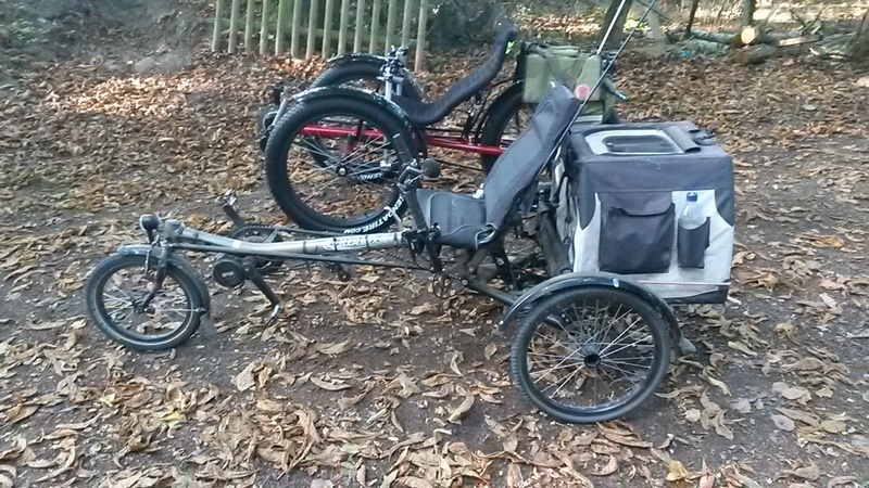

En attendant, j'ai fait une petite comparaison avec les divers engins de mon écurie :
En 1 avec mon Performer,
Au niveau du prix les deux sont proches, mais clairement, je dirais que le Trident est mieux fini.
Il est plus léger et possède tout un tas de petites options géniales.

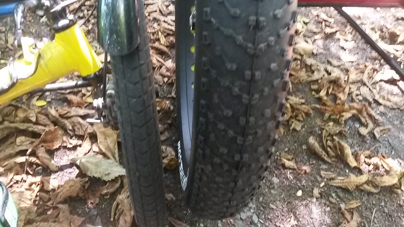

Si le Trident n'a pas de suspension, il a des roues énormes. Les gros BigBen de Schwalbe font presque vélo de course
C'est vraiment de la pneumatique de tracteur. Personnellement, j'aime beaucoup.
En 2 le Lepus+ de Hase. Deux fois et demie le prix du Terrain.
La hauteur d'assise est la même, mais il est beaucoup plus court. La garde au sol est identique, puisque le Lepus ne possède pas de dérailleur, mais un Nexus 8.
On verra pour la stabilité.
En tout cas, le Terrain est facile d'accès et grâce au siège et aux poignées, même quelqu'un avec une mobilité réduite peut rentrer et sortir assez facilement.
La position des jambes est un peu plus haute que sur le Lepus.
En 3 le Gekko (je ne ferai pas les autres, ne vous inquiétez pas   )
Les deux sont pliants. Le Gekko est plus léger et avec ses roues 20" est un peu moins encombrant et un peu plus cher.

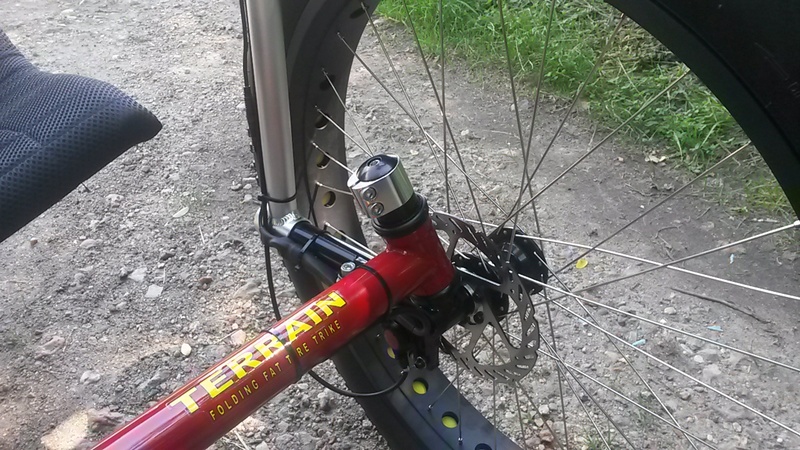

Une vue du bras avant :
Les soudures sont très propres. Pour cette gamme de prix, je m'attendais à moins, mais là honnêtement, c'est nickel, il n'y a pas de gros boudins fait à la va-vite.
La peinture est épaisse et très propre, ce qui est rassurant pour un vélo pensé pour le tout terrain.

Par contre, la pression des pneus ne doit pas encore être idéale. Le trike rebondit un peu trop à mon goût.
Le plateau de 39 est encore trop grand. Je pense qu'un 36 voir un 34 serait mieux.

tu mets quelle pression? Pour mes 90kg je mets environ 800 /850 et ça va très bien

Pour la pression, j'ai commencé par la configuration d'origine du 8 PSI devant et 6 derrière.
Ensuite je suis passé à 7.4 devant et 6.6 derrière. Maintenant, je suis à 6.0 devant et 6.4 derrière.
C'est franchement mieux.
Pourtant le vélo est bien chargé, mais les premiers jours, je n’ai pas trouvé le confort vraiment convaincant.
J'avais même des douleurs de nuque.
Avec le réglage plus droit du siège, c'est également mieux pour encaisser les chocs.

Clairement, réduire la pression aide au confort.
Je pense que je vais m'intéresser plus sérieusement au monde des pneumatiques Fat.
Le Kenda Sport est solide, le freinage est bon, la traction excellente, la direction est assez facile, mais au dessus de 0.7 Bar (10 PSI) il n'est pas vraiment confortable. Là avec 0.4 Bar (5.8 PSI), ça devient vraiment bon, par contre je crains les passages sur la route
