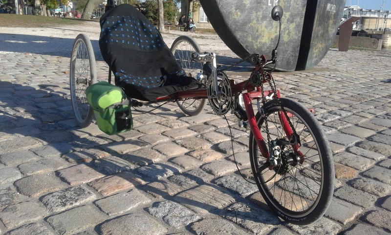

Bonjour a tous,
je viens de passer au trike avec l'acquisition de ce nouveau joujou, trouvé pour une bouchée de pain sur le coincoin!
je trouve la traction directe vraiment original sur un trike, seul petit bémol, le rayon de braquage n'est pas énorme et la direction ne se fait qu'avec la main gauche!!

il est bien mignon ton "nouveau joujou", félicitation pour le bricoleur qui l'a semble-t-il autoconstruit et toi qui l'a déniché Wink
je le vois comme une traction indirecte avec un seul frein mais peut-être un rétro-pédalage sur le moyeu avant ?
dans tous les cas bonne route !

Donc ton acquisition et une sorte de Hase Kettwiesel en ti (traction indirecte) le train arrière doit etre on ne peut plus simple ... si tu peut poster qq photos en gros plan de ce train arrière ? merci !

Le Kett a souvent tendance à lever la roue avant. Je me demande ce que cela donne sur ton TI sur route humide/ou en côte?

Pour ma part c'est le freinage qui m'inquiète le plus. Un simple frein à patins que sur la roue AV ...... C'est pas un peu juste ? Le Kett est équipé d'origine de 2 disques hydraulique couplés sur les roues AR et 1 disque mécanique sur la roue AV pour servir de frein de parking.

voila 3 nouvelles tofs dont une de l'arrière comme demandé.
Concernant le freinage, lorsque je l'ai acheté il y avait 2 leviers de patins à l'avant des 2 cotés de la fourche, j'aimais pas trop et j'ai donc investi dans une roue avec frein à tambour, je trouve le freinage plus sympa.

je ne sais pas ou l on peut acheter ce type de roues, mais pour ce trike, l'autoconstructeur a utilisé des roues de recup de fauteuil roulant

Il est beau ce trike. Il me semble que le pédalier à lui seul vaut bien plus qu'une bouchée de pain chez les collectionneurs. Pour braquer un peu plus court, est-il possible de pousser les roues arrière avec les main, comme dans un fauteuil roulant justement ? Si oui, une fois la technique du whellie acquise tu pourras tourner quasiment sur place.

Pour ce qui concerne du trike de notre ami, j'ai un doute sur le freinage: avec un tambour à l'avant, si tu bloque la roue, tu iras tout droit et perdra la direction!
Le freinage est plus sécur sur les deux roues arrières, couplé sur une manette de frein.
Sur le Kettewiesel, c'est un freinage à disque à commande hydraulique sur les roues arrières. Le frein avant à disque mais mécanique celui-là ne sert qu'au frein de parking et ne doit pas être utilisé en roulant.

Avec le Kett, même sans être une force de la nature, on peut non seulement soulever la roue AV mais on peut faire faire 1/4 de tour à l'engin (à gauche bien sûr), enfin à ceux qui n'ont pas de différentiel.
La répartition des masses, AV-AR varie pas mal selon la taille du cycliste mais globalement :
- on bloque les roues AR au premier freinage brusque
- il y a peu d'adhérence de l'avant
Alors j'ai du mal à imaginer que le traction, dont le poids est encore plus sur l'arrière, arrive à monter une côte avec revêtement humide ou poussiéreux ???
Mais c'est sûr que des suspensions qui limitent les pertes de contact roue-sol améliorent les choses
