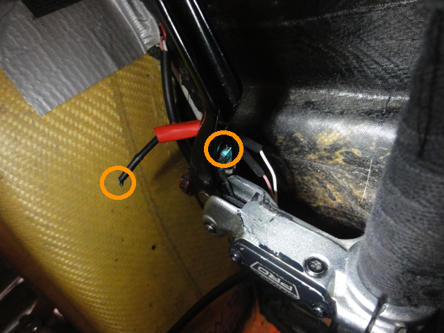

Le lendemain, petite étude sur l’éclairage avant : il s’agit du connecteur avant qui s’est détaché. Petite remise en place et s’est reparti.
J’en profite pour faire le tour de la bête.
Le frein à disque de droit ne fonctionne pas (info fournie par Gaëtan avant de partir). Je découvre que deux fils sont arrachés de leur fiche à droite (cf photo). Ne connaissant pas le fonctionnement des freins à disque, c’est peut-être la raison. Il faudra que je resoude cela.
Il y a aussi la gâchette de l’assistance électrique qui ne fonctionne pas. J’ai beau la tourner, cela ne change rien à la vitesse de l’assistance (bloquée à 21km/h).

Les deux fils électriques du contacteur de la poignée de frein droite ne servent qu'au feu stop. Ils ne tiennent pas le coup à cause des vibrations... Ils n'on rien à voir avec le fonctionnement du frein à disque.
Le problème du frein droit est endémique sur les freins hydrauliques Tektro des Waw.
Il fonctionne mais la poignée est très molle. Il faut pomper régulièrement pour conserver suffisamment de freinage. J'ai fait plus de 25 000 bornes dans ces conditions.
Ni Joël, ni mon vélociste brestois n'ont pu résoudre le problème malgré vidange et purge du frein.
J'ai vu passer un post à ce sujet sur le forum.
Tu dois également régler la vis de garde de la poignée de manière à éloigner au max la poignée de frein du guidon. Le réglage bouge, toujours à cause des vibrations.

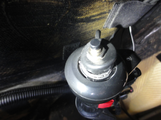

MessageSujet: Re: La seconde vie du Waw 127   Lun 14 Nov 2016, 18:13
Non, il est bien collé (cf photo).

Au vu de la photo, ta gâchette a un problème, l'orientation du levier n'est pas bonne, il devrait se trouver vers l'arrière du vélo et pour l'actionner tu le fais tourner dans le sens contraire des aiguilles d'une horloge.
Il te faut donc la démonter et remettre en ordre ou alors en changer.

Pour la gachette, elle est dans cette position avec un ressort qui la remet ainsi dès que je la tire vers l'arrière dans le sens anti-horaire.
Messages : 11657
MessageSujet: Re: La seconde vie du Waw 127   Lun 14 Nov 2016, 22:00
Oui, elle est décalée d'un demi-tour sur ta photo.
Tu soulèves l'ensemble et tu repositionne la gâchette vers l'arrière.

Petite séance de mécanique avec Joss et changement de la gachette défectueuse.
Son problème était double : encrassement de l'aimant et ressort qui sautait à cause d'une patte de la bague qui s'était cassée.
Après changement, tout roule correctement.
On n'a pas réussi pour autant à faire marcher le 'cruse control'. Du coup, il faut garder la gachette appuyée pour conserver l'assistance.
