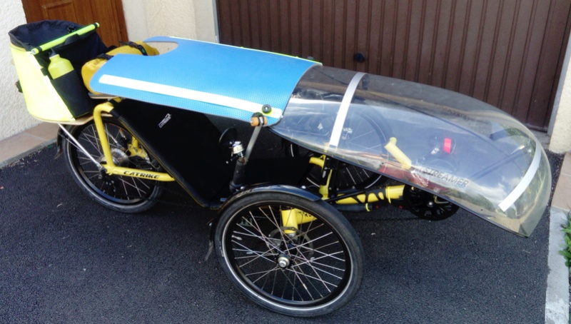

Petit bricolage dans mon abri de jardin...pour occuper ma retraite à faire mon MacGuyver...!..version 1 l'hiver dernier et nouvelle version en cours avec pare brise veltop

La version à nez arrondi, la 1 si je suis bien, a un sacré look. Bravo.

MessageSujet: Re: abri pluie....   Mer 19 Oct 2016, 10:36
La version 2 semble être une bonne idée.
Le pare brise du veltop permet d'ouvrir une fenêtre pour une vision claire.
Sans ce système, une pluie fine rend le plexi opaque et la conduite problématique.
Il faut voir le comportement par grand vent, notamment de côté...
En ce qui me concerne, j'ai abandonné le principe de grands dispositifs de ce genre
pour une protection au plus près du cycliste et de son vélo.
C'est un autre choix...

Je me posais la question à propos de ces matériaux translucidesparents : sont-ils souples, semi-rigides, rigides ?
En particulier Didier33, pour le streamer de HPvelotechnik, la bulle est-elle assez rigide pour être fixée par trois points ou faut-il des cornières conséquentes ?
Cordialement

Je ne comprends pas trop ta question sur ce coup là scratch
Le streamer a déjà son propre système de fixation, bien efficace à condition d'être bien monté.
Le matériaux, hors de son support, est assez souple et déformable,  et non pas rigide et cassant.

[quote="Didier33"]La version 2 semble être une bonne idée.
En effet, après ma version 1 avec son 'nez' rond mais peu commode à aménager une 'ouverture' visibilité, j'ai choisi l'option du pare brise veltop, (qui ont bien voulu me vendre en pièce détachée) avec son système à glissière qui permet d'ouvrir une fenêtre de vision variable.  J'y ai attaché mon 'roof', on prévoyant la possibilité de 'glisser' sur le potence arrière, afin de permettre du mouvement avant/arrière en fonction des ajustements du pare brise. A noter que les matériaux transparents type ABS souple se raille très facilement...donc du soin à avoir. Ceci dit, le partie 'roof' pourrait être en partie en opaque(ex: contreplaqué etc) avec une petite partie 'ouvrable' style sun roof pour l'été...à voir....? J'envisage de voir ce qu'on pourrait mettre sur les cotés...... et même 'arrondir' un peu le bas du parebrise.....pour avoir un peu plus de nez et un support pour attacher des protection latérales pour 'enfermer' un peu plus l'avant...tel qu'était l'esprit de ma version 1..toute un programme...! Et par gros temps...? Pas de soucis si toutes les attaches sont un peu en 'trianglulation' et par vent arrière l'ensemble ouverte fait un peu 'spie'........ !

J'ai expérimenté un modèle ancien de veltop:
Effectivement, par vent arrière ça fait un effet "spi"
Par contre, par vent de face, ça fait plutôt aérofrein pale
Veltop a abandonné les grands rideaux latéraux qui descendaient bien bas.
Ils causaient des problèmes de visibilité vers l'extérieur, dans certaines conditions.
La version actuelle est plus satisfaisante pour cet aspect des choses, mais probablement moins protectrice
en cas de pluie avec vent latéral...
