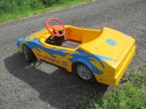

Pulsar33 tu me rappelles la belle DS bleue à pédales d’un copain et l’Ariane rouge de mon frère que j’aimais utiliser.
Je me souviens du vélo-rameur aussi.
Soyons-fou… Pourquoi pas rêver à un vélo-rameur avec pédalier/step.

Jean-Luc, réserve moi une place sur ta liste d'attente pour les essais, ça me ramènera 45 ans en arrière quand je pédalais à fond sur ma voiture Matra à pédalage alternatif dans les allées du grand jardin de ma grand-mère !
Si ma mémoire visuelle ne me trompe pas, ça devait être ce modèle, en jaune uni (sans le marquage bleu), et avec un volant noir.
A moins que je confonde avec celle-ci...
Je ne sais pas ce qu'elle est devenue, je pense qu'elle a du être bazardée, mais sait-on jamais peut-être la retrouvera t'on un jour dans le fourbi de l'ex-maison de ma grand-mère, qui est toujours dans la famille...
Et je crois que c'est là-dessus que j'ai du pédaler pour la première fois de ma vie, avant le pédalier "rond" de mon petit vélo avec des roulettes...

Une place pour des essais, mais avec grand  plaisir!
Cyclophil, je te reconais bien là quand tu écris que tu pédalais à fond et
je constate que  tu as gardé de bons souvenirs du pédalage en steps.
Jaune aussi était mon trike d’essai…
