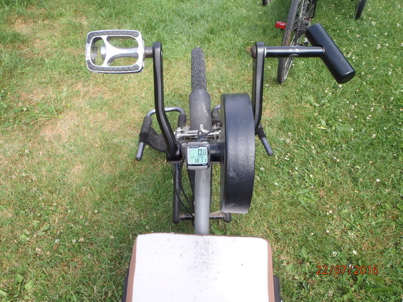

dans les coulisses on me demande des photos  Very Happy
le maindalier gauche qui a son taraud un brin détérioré
une pédale de secours qui elle se visse parfaitement à la manivelle gauche
une couronne 23T à la place de la 21T
et un triple 44 32 22 à la place du mono (d'où le bout de chaine dans la sacoche pour passer sur le grand !! et 2 bouts dans la sacoche si sur le 22 !!)
et de quoi éviter une douche de gravillons/boue/chiures  Razz

le compteur indique 1800 kms totalisés et il y en avait 800 en 08/15, le remplacement du mono plateau début 09/15
tout de même 900 kms réalisés avec la pédale Wink
la Embarassed bah pourquoi Question

j'ai craqué ! voilà le résultat ... content coach ?
1nvité
Messages : 4002
MessageSujet: Re: Modification de mon handbike   Lun 25 Juil 2016, 14:02
Ben ce n'est pas exactement ce que je voulais dire.  confused
En fait, je ne comprends pas le pourquoi de cette pédale qui déséquilibre le maindalage?
Si tu as voulu remplacer le maindalier de gauche qui été détérioré,
pourquoi ne pas en avoir bricolé un maindalier à l'image de celui de droite ?
Bref faire quelque chose d'identique
Là actuellement, tu n'as pas la même grippe donc pas la même force de poigne et pas exactement la même position.
Du coup tu as un déséquilibre au niveau des épaules, et tu ne peux pas pédaler bien rond,
C'est comme si j'avais une béquille plus courte que l'autre. Shocked
Messages : 2833
MessageSujet: Re: Modification de mon handbike   Lun 25 Juil 2016, 14:34
pale confused pale
ben j'ai pas la forme pour pouvoir bricoler mieux Sad
alors il est à l'image de celui de gauche !!! fonctionnel et bien plus ergonomique que la pédale seule !!!
un peu plus épais pour l'instant mais les côtes écartement/angles sont identiques
il y a moyen de lui faire une ligne identique mais bon quand il aura fait 900 kms ... jocolor
à l'usage il pédale rond et il y a moyen de le façonner à la morphologie ...
là le bois est un vulgaire tasseau de palette en sapin ... reproductible à volonté
je peux aussi réduire la pédale à son axe et roulements et l'enfoncer dans une mortaise ronde
