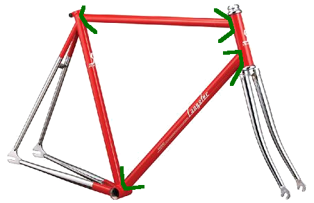

Juste pour confirmer visuellement, je poste à quoi je pensais :
Les lignes de découpes sont en vert (c'est sur une photo récupérée sur Internet afin d'avoir une couleur contrastante)
Ça te parait OK ?
lorenzo
Messages : 292
Localisation : Toulouse
VPH : TAD 2x700
MessageSujet: Re: Conception et construction d'un train avant pour mon trike debout   Ven 29 Juil 2016 - 5:33
OK
